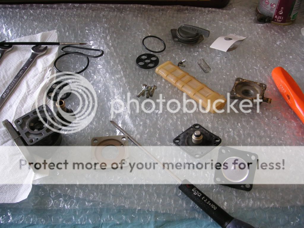

Je viens de remonter mon robinet d'essence apres avoir changer la membrane et les differents mais j'ai un petit soucis.
J'ai une pièce en plastique blanc qui se monte entre le corps de robinet et le couvercle arrière. Sur cette pièce j'ai un petit trou avec une petite rainure qui va vers l'exterieur.
Mon problème est que l'essence sort par le petit trou de cette pièce dès que je fais le plein.
Si je ne la monte pas je n'ai evidemment plus de fuite.
Sur la RMT je vois figurer nulle part cette piece et pourtant je l'avais sur le robinet.
Quelle est le montage correct du robinet sur un ZX 750 A1?

voici la photo de la piece.

la fente se met donc cote corps de robinet mais dans cette position l'essence coule.
Nombre de messages : 4992
MessageSujet: Re: robinet essence à dépression   Sam 17 Avr - 23:01

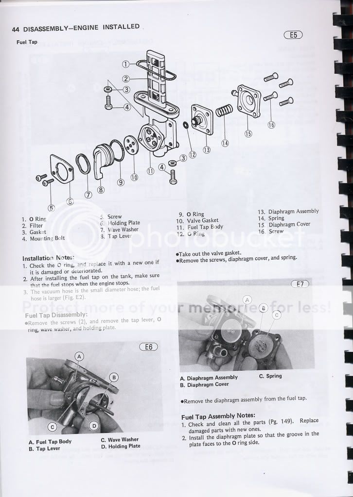

Voici comment tu dois remonter ton robinet en tenant compte de la remarque de la photo
Tu as probablement retourné la pièce en téflon, si bien que la rigole qui sert normalement à mettre à l'air libre la face externe d'une membranne, se trouve coté arrivée d'essence, et la, ça débite pas mal à chaque dépression
http://www.servimg.com/image_preview.php?i=13&u=11337638
Pour info:
http://www.servimg.com/image_preview.php?i=20&u=11337638

MessageSujet: Re: robinet essence à dépression   Sam 17 Avr - 23:11
si j'ai bien compris, la piece en question doit etre contrele couvercle de membrane et la membrane contre le corps de robinet.

voila un schéma du robinet du Z750E
avec la pièce dont tu parle
ici un schéma pour le montage (en anglais) avec la différence d'orientation pour le Z750H

il faut que je separe la membrane en deux partie pour mettre ma piece au milieu.
J'espere ne pas dechirer ma membrane.
MessageSujet: Re: robinet essence à dépression   Dim 18 Avr - 16:57
De tète, c'est très facile à faire, sans séparer les membranes, surtout pas, celle-ci sont très souples, ce sont de fines toiles caoutchoutées
Sur le schéma de Loïc, c'est le joint 12 qui est responsable de la mauvaise fermeture du robinet, et non les membranes, comme ile est souvent dit
Personnellement j'avais aussi la pièce N° 12 que j'avais du mettre aussi un peu en forme pour qu'elle mette un peu plus de pression sur le répartiteur de carburant ON/PRI/RES
Loïc, sur ton document, c'est mieux expliqué que sur le manuel d'atelier de la GT, par contre il y est mentionné que des modèle US ne sont pas à dépression, mais avec une valve électronique qui ferme le passage du carburant quand le contact est coupé, dons le moteur à l'arrêt, c'est cet ensemble qui est mieux décrit sur le document que j'ai

ca y est c'est fait.
j'ai monte la fameuse au milieu de la membrane et nickel pas de fuite.
