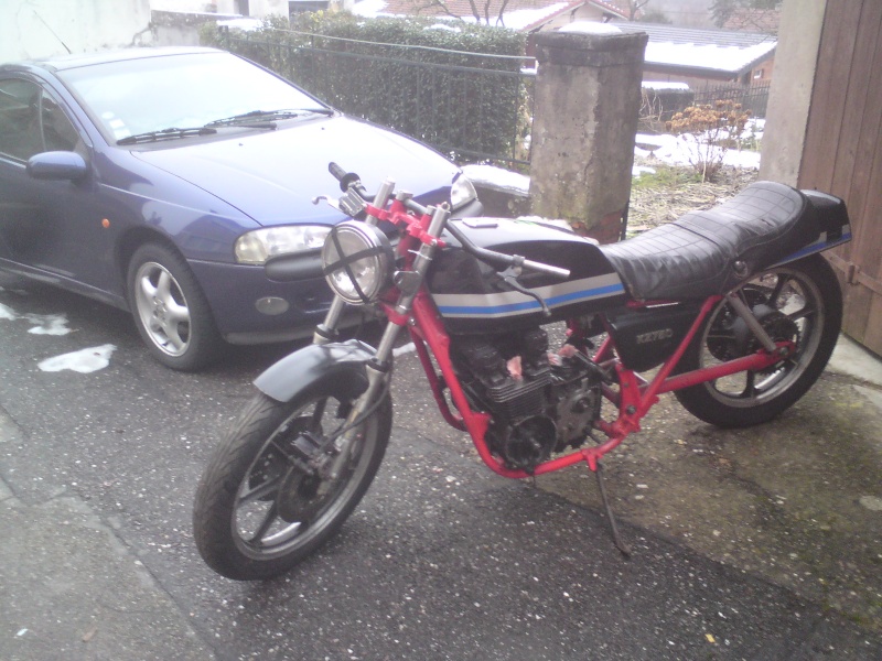

voila 2 photos prise cette après midi.
(pfiou ça caille et le garage est pas chauffé ni isolé !!!!!!! )
j'ai monté un guidon d'origine 50cc , derbi enduro pour être exact , j'ai scié la barre de renfort pour pouvoir le retourner mais je vais devoir retravailler encore un peu la forme pour qu'il rentre bien dans les pontets.
la poignée de frein est d'origine et celle d'embrayage viens de mon stock de piece cross et provient d'un suzuki RM 125.
j'ai monter un phare rond que ROAD m'avait filé ça lui va bien et ca donne un look Street légal Smile
le scotch en référence au courses illégales , en cas de chute le scotch retiens les morceaux de verre pour que d'autres puisse rouler sans crever leur pneus ( mais ça vous le savez surement )
pour ce qui est des cales pattes j'utilise les platine d'origine et je mettrais mes panards sur les reposes pied passager,
selecteur de vitesse a adapter biensur.
elle a une bequille sur la photo pour des raison pratiques mais ca va pas rester.
j'attends et je cherche les bonnes occaz' pour les pieces ne pouvant etre fabriquée , allumage , batterie etc.
je m'organise un tableau de bord sur plaque d'alu qui traine dans le garage , d'autres photos bientot.
