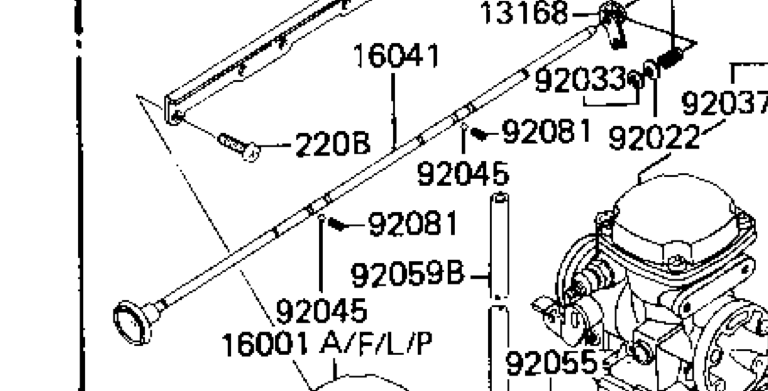

MessageSujet: Re: Tuto nettoyage carbus Mikuni BS 34 (avé photos) carburateurs   Sam 19 Déc - 12:58
Bon j'ai lu avec un grand intérêt toutes ces pages, et je vais m'en inspirer largement pour les carbus de ma 1100 Spectre.
Mais bon déjà j'ai beau regarder le manuel  ainsi que la revue de ma GT, je ne sais pas comment les désolidariser les uns des autres.
Je ne pige pas comment c'est assemblé, donc pour commencer comment démonter :
- cette fichue commande de stater
- la commande des papillons de gaz
MessageSujet: Re: Tuto nettoyage carbus Mikuni BS 34 (avé photos) carburateurs   Sam 19 Déc - 13:53
Pour la tige de starter, il faut enlever à la pince pointue les quatre petits clips et ça vient.
Attention de ne pas perdre les deux petites billes qui servent à bloquer les deux positions car pour retrouver ça, bonjour! silent
Pour la commande papillon me rappelle plus exactement mais j'ai pas de souvenir de difficulté paticulière. Rolling Eyes
Nombre de messages : 1793
MessageSujet: Re: Tuto nettoyage carbus Mikuni BS 34 (avé photos) carburateurs   Sam 19 Déc - 13:55
ils sont ou les clips je les vois pas scratch
C'est bon vu
Par contre il y avait bien les deux billes mais un seul ressort, je vais devoir en trouver un  Shocked .
MessageSujet: Re: Tuto nettoyage carbus Mikuni BS 34 (avé photos) carburateurs   Sam 19 Déc - 14:21
Y sont là :
MessageSujet: Re: Tuto nettoyage carbus Mikuni BS 34 (avé photos) carburateurs   Sam 19 Déc - 14:22
Vi j'ai fini par les voir, c'est sortit
MessageSujet: Re: Tuto nettoyage carbus Mikuni BS 34 (avé photos) carburateurs   Sam 19 Déc - 14:25
Pour désolidariser la rampe , effectivement , il faut enlever d'abord la tige des starters .
Pour cela , il te faut une 'tite pince avec becs fins ou un tournevis fin et retirer les circlips ref 92033 .
Quand tu as enlevé les quatre , tu tires doucement la tige 16041 , mais attention , ça va "coincer" à chaque gorge car les cavaliers 13168 "tombe" dans les gorges . Donc mollo !
Lorsque tu enlèves la tige , le cavalier 13168 du carbu quatre s'enlève avec le ressort 92081A et la rondelle 92022 , mais lorsque tu arrives au carbu trois , il y a une toute petite bille 92045 avec un ressort 92081 qui sert au système de "cliquet" de la tige , donc faire très attention , car si la bille saute .... affraid  , bonjour pour la retrouver !
Travaille sur un plan de travail propre et avec un rebord c'est encore mieux ...
Tu continues et au carbu deux , il y a aussi une 'tite bille avec un ressort .
Et au carbu un , tu sors la tige et voilààà c'est fait !
Puis tu démontes les vis des cornières et chaque carbus se détache , mais fait attention à la façon dont ils sont accouplés ( axe de commande ) pour pouvoir les remettre en place plus tard .
Donc prends plein de photos ! ! !
MessageSujet: Re: Tuto nettoyage carbus Mikuni BS 34 (avé photos) carburateurs   Sam 19 Déc - 14:36
C'est bon le 1er est extrait, j'attaque ma phobie geek
MessageSujet: Re: Tuto nettoyage carbus Mikuni BS 34 (avé photos) carburateurs   Sam 19 Déc - 14:51
Si t'as trouvé les deux petites billes repère 92045 sur le dessin de phil mets les bien de coté . Wink
Pardon d'insister mais moi j'ai déjà fais tomber ces trucs alors je mets en garde !
