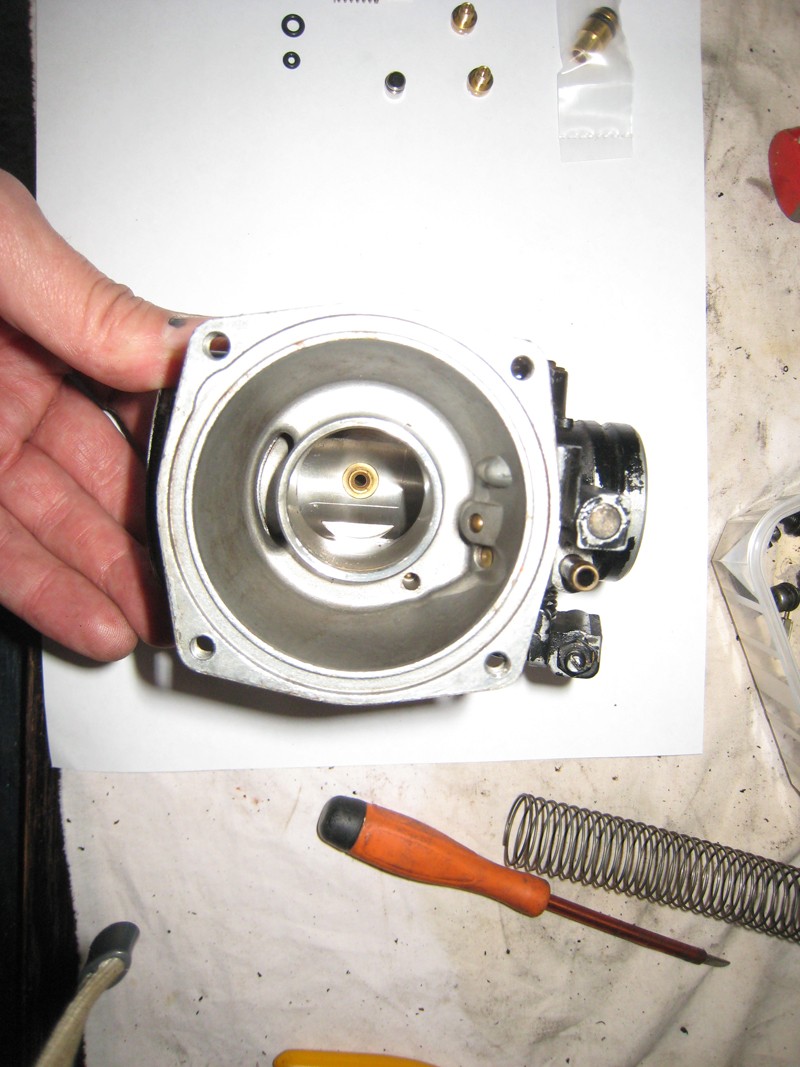

Bon en v'la une d'ouvert j'en suis la :
Je vous explique pas la merde dans l'arrivée d'essence  affraid
Et ici avec les pièces du kit pour mes carbus.
Et la being je sèche, je vois plus comment démonter le reste
De même dans le kit il y a des pièces qui semblent légèrement différente et en trop.
Bref que faire maintenant ?

bon j'y ai passé du temps et du WD40, mais j'ai fini par tout sortir.
Enfin pas tout; car le gicleur de ralenti, lui nada pas moyen....

Pour continuer le démontage , tu peux enlever le bouchon ( plug , flèche rouge ) qui est au-dessus de la vis de richesse . Ce "plombage" est typique des modèles US , ce qui signifie aussi que ta moto n'a jamais été réglée ...
Pour cela , il faut percer ce bouchon ( ref 92066 ) à Ø 3/4 mm et l'arracher , de toutes façons tu n'en auras plus besoin . Là tu pourras sortir la vis de richesse ( 16014 ) , son joint ( 11009B ) et le ressort ( 92081 ) . Tu as cette vis , son joint et le ressort dans le kit de réfection .
Ensuite , les plongeurs de starter ( 16016 / 16012A / 16012 ) se démontent en les dévissant simplement .
Pour extraire les gicleurs de ralenti ( 92064 ) , il faut retirer le bouchon ( 92066C , flèche verte ) et son joint ( 92055A ) en tirant dessus avec une pince .
Il y a deux gicleurs dans tes kits , il faut utiliser les 37,5 pas les 40 .
Enfin , il faut encore retirer les tubes d'émulsion ( 16017 , flèche jaune ) , pour cela il faut les repousser dans le venturi depuis la cuve du carbu . Attention ! Pour ne rien abimer , prends un chasse goupille et en poussant ( ou tapotant doucement ) ça vient . Pour les remettre il faut faire attention au pion de centrage qui est dans le corps du carbu , bien regarder au démontage .
Le bouchon ( 92066B , flèche rouge ) et la rondelle ( 11009 ) ne se démontent pas !

Marki Phil
Voila 3 de mes carbus sont en pièce je garde le 4 en référence pour le moment.
Ils ont déjà été ouvert car les vis des cuves et du couvercle de la membrane étaient mélangés et la vis d'une patte sous le flotteur était bien abîmée.
Je l'ai vouvoyée et bien arrosée avec du WD elle est venue, ouf
Mais le plus chiant  sur le 1 le gicleur de ralenti est massacré  affraid
Et la je ne sais pas comment l'enlever  Shocked vous feriez comment ?
(du coup je n'ai pas touché aux 2 autres non plus)

une empreinte à la perçeuse avec une mèche de 2 ou 3 sur 4 mm et un tourne à gauche de 3mm ou 3.5 !
il devrait venir! Wink

Si t'as trouvé les deux petites billes repère 92045 sur le dessin de phil mets les bien de coté .  Wink
Pardon d'insister mais moi j'ai déjà fais tomber ces trucs alors je mets en garde !
oui, faire gaffe a ces 2 billes et petits ressorts qui va avec!
sur le XS c'est le même système sur la tige du starter!
le mieux est de ce mettre au dessus d'un petit bac pour effectuer ce démontage! Wink

oui j'ai fait ça dans un grand bac pour etre sur de rien perdre.
Sinon oui j'ai choppé le 2éme ressort c'est bon.
Je vais regarder si j'ai un tourne a gauche aussi petit Shocked

Un p'tit coup de décapeur thermique pour sortir les tubes d'émulsions et les gicleurs de ralenti .pour les gicleurs utiliser un tourne vis avec une lame de la taille de la tête du gicleur.
Nombre de messages : 5651
MessageSujet: Re: Tuto nettoyage carbus Mikuni BS 34 (avé photos) carburateurs   Dim 20 Déc - 19:46
Pas d'extracteur dans les gicleurs !
Un petit extracteur de cette taille peut casser comme du verre .... ( vécu ... hélas )
Chauffer oui , et un coup de massette sur le tournevis avant de tourner en poussant fort contre le giclou pour que le tournevis ne ripe pas trop .
L'idéal est d'utiliser un té ou un petit cliquet avec rallonge et un bon embout , le plus large possible .
