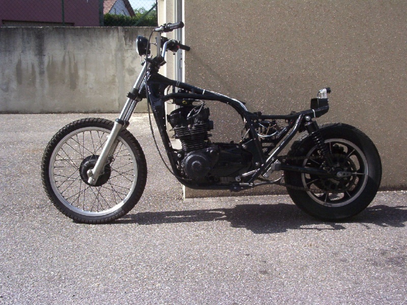

À la demande de savashié notre admin , voici un post concernant une de mes bikes...
Cette brêle a été montée à un moment crucial pour moi ...
Pour une raison ...perso , je me suis mis à ranger mon stock de pièces ...
Comme il est plutôt encombré , je me suis dit , " fait du tri et jette ce qui ne servira plus parce que trop pourri "...
Et hop , on fait un tas , et à la fin de la journée , il y a plein de pièces ....qui pourrait bien faire une bécane...hahaha....
Et le lendemain , j'ai commencé à déconner un peu , et je me suis rendu compte que je pourrai le faire !
Donc il y a un cadre de Z 1000 J-1 de 1981 ...cassé ! Au niveau du passage de la chaine....
La fourche est d'une Z 1100 A , arrivée par erreur , le bras oscillant vient d'une Z 1000 K ( custom ) ,
La roue arrière aussi , en 16" ; le réservoir est un J , le bouchon du stock de ma GPz 400 ,
Les amortisseurs sont d'une GPz 750 ....un poil fatigués....
Le guidon est un rare et authentique Z1 ! il est plein ! Ça servait à réduire les vibrations de cette première 900...
La roue avant est la seule pièce étrangère puisse qu'elle vient de ma XLR 500 jadis volée et brûlée...
Le phare vient de "je ne sais zoù..." , le feu arrière est un truc à 2 balles de chez Dafy , le seul commodo est de la récup'

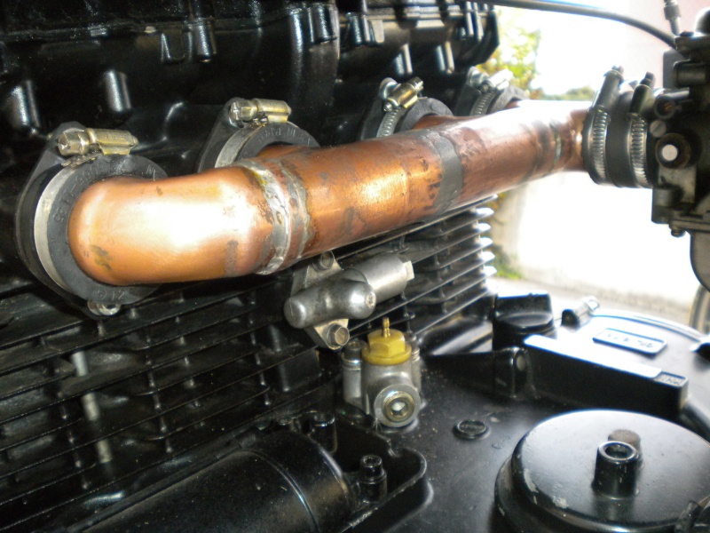

Le carbu est d'une KLR 600 , monté sur une pipe d'admission en cuivre ( la première était en PVC de plomberie ...)
Même les câbles d'accélérateur et d'embrayage viennent du "vieux stock" , la selle est d'une ZXR 89/90 trouvé sur une bourse pour 5 zeuros ,
Le moteur est un ZX 1100 A , avec un kit WISECO 1170cc , qui était avec un lot de pièces , mais comme je ne sais pas ce qu'il vaut ...
Il est remonté avec des pièces de bric et de broc , rien de neuf , à part des joints ; il est équipé d'arbre à cames
de Z 1000 K , bien calmes , bien ronds....et c'est super coupleux ! ! ! Avec le carbu unique , ce moteur à un couple
inconnu des 1000 J , il arrache sacrément ... ! ! !
Le collecteur d'échappement est un "mythique" Devil des années '70 , le silencieux est d'une ER-5....
Le kit chaine est lui aussi un assemblage douteux de vieilles pièces avec un couronne arrière en 38 dents au lieu de 40/41....
très très long ....
Le faisceau électrique est fait avec ...de la récup' ....et du câble d'habitation.....
Le seul frein est le disque arrière , commandé par le maitre cylindre avant.... pas très recommandé............
Tout ça est tout de même monté avec soin , et ....surprenant ...roule très très bien !
Et à chaque sortie ...c'est l'attroupement ! ! ! Chacun croit y reconnaitre un modèle de la marque ...hahaha.... ! ! ! !
Les photos :
Son surnom est Dynosaüre.... dyno parce qu'en anglais on utilise ce treme pour le couple dont ce moteur n'est pas avare ,
et saüre parce qu'en allemand ça signifie "acide" et l'assemblage des deux lui va bien...hihihi....
Voilà ....que dire d'autre ...? Que ça m'a prit 2 mois et j'ai une brêle pour quelques zeuros...
Et je n'ai pas jeté une seule pièce de Kawa !

La pipe d'admission s'est imposé d'elle même puisse que je ne voulais pas utiliser une rampe de carbus de 1000 J...
J'avais récupéré ce carbu de KL alors banco , on le monte !
La première version était en PVC de chez le bricolo du coin , mais avec le temps , le plastique s'est écrasé
au niveau des colliers de serrage.... alors je l'ai refaite en cuivre , plus durable dans le temps ,
parce que je m'en sers ...!!! pour allez au troquet du coin avec les potes , et pour se faire remarquer ...c'est top ! ! !
Le filtre à air est fait avec un morceau de tampon Gex et un serflex.... j'ai presque honte....

Pour ceux qui se pose des questions sur le rendement moteur dû à la pipe... rappelez vous , la woiture de votre papa ,
dans les années 60 , elle n'avait qu'un carbu sur une pipe ....démesurée..., et bien ça fonctionne très bien ...
Sur mon engin , avec la cylindrée ( 1170cc ) , le taux de compression important ( env 10,5 à 1 ) et les arbres à cames "calmes" ,
je peux vous garantir que la patate est là ! ! !
Ça tracte malgré le rapport loooonnng ( 15 x 38 )
L'avantage , c'est qu'une fois la 4 engagée , on ne change plus de vitesse de 15 km/h à 160 !
Le truc rigolo , c'est quand il fait un peu frais , la pipe en cuivre est couverte de condensation ....

J'avais pas de crainte pour le rendemnt moteur, pour les raisons que tu évoques. Par contre, pour le choix du gicleur t'as dû ramer un peu, non ?
Nombre de messages : 5515
MessageSujet: Re: Mon Dynosaüre   Lun 2 Jan - 16:44
Non , même pas , j'ai viré le 96 et mis un 150 et roule !
La conso ...on s'en fout , faut que ça avionne ! ! !

les 4 cylindres sont alimentés, de façon synchrone??
en ouvrant en grand tu n'as pas de trous malgrés un Gic de 150??
2 cylindres je dis pas, (je l'ai déja vu) mais 4, je suis étonné!!!
si c'était si simple, je me demande pourquoi les Jap's l'on pas inventé!!
mais si cela fonctionne bien, alor là bravo, reste à breveter le système!! sur une moto japonaise!!!
Nombre de messages : 1697
MessageSujet: Re: Mon Dynosaüre   Lun 2 Jan - 20:27
Au vu du circuit d'alimentation indéniablement les 4 cylindres ne doivent pas être alimentés correctement.
Mais je suis convaincu que l'effet doit être légé et peu sensible au vu de l'utilisation de ce genre de moto-délire.
Pour aller boire un coup au troquet du coin et draguer sur la promenade de Nice ça doit le faire largement, la performance ce note au nombre de personne qui te regarde lol!

Une petite parenthèse technique ....
Pour ceux qui se posent des questions à propos du rendement et des "ratés" et autre longueur d'alimentation...
Sachez qu'à l'intérieur d'une veine gazeuse , entre carbu et soupape , la vitesse des gaz admis au ralenti
est de l'ordre de 300 km/h ....pour dépasser la vitesse du son à 8/9000 trs/min ....!
Et je ne vous parle pas des moteurs style GSXR 1000 , Zx10R etc... quand ils prennent 14000trs/min.....
Comment pensez vous qu'on vaporise l'essence...?
Alors ne vous inquiétez pas pour 15 cms de différence de longueur de...pipe !
Ça fonctionne sans soucis , et la réponse à l'accélérateur est immédiate , car contrairement au montage habituel ,
le carbu est constamment en dépression , il n'a pas à souffrir de la contre-onde dû à la fermeture de la soupape ....cqfd...

exellent ton bestiau ! je surkiffe tes pipes d'admission en cuivre !! c'est quel modèle ton carbu unique?!
tu m'étonnes que les gens se retournent Very Happy
il claque ton bitza...!
MessageSujet: Re: Mon Dynosaüre   Mar 3 Jan - 22:25
Le carbu vient d'une KLR 600 B ( je crois ) , c'est un 40 mm .

C'est bien cette dépression, lissée par les multi cylindres alimentés par une pipe d'admission commune avec un seul carburateur, variant avec la vitesse de rotation du moteur, qui a longtemps permis, avant que l'électronique sache faire ce travail, faire varier l'avance à l'allumage de nombreux moteurs en imprimant une légère rotation des vis platinés par rapport à la came de l'allumeur, simplement en prenant cette dépression au niveau de la pipe d'admission ou du carburateur, et en l'envoyant par une durite sur une sorte de boîte étanche, déformable, selon le même principe que le baromètre mécanique qui, au lieu de faire tourner une aiguille, fait tourner le support des vis platinés, modifiant ainsi automatiquement l'avance de l'allumage.
