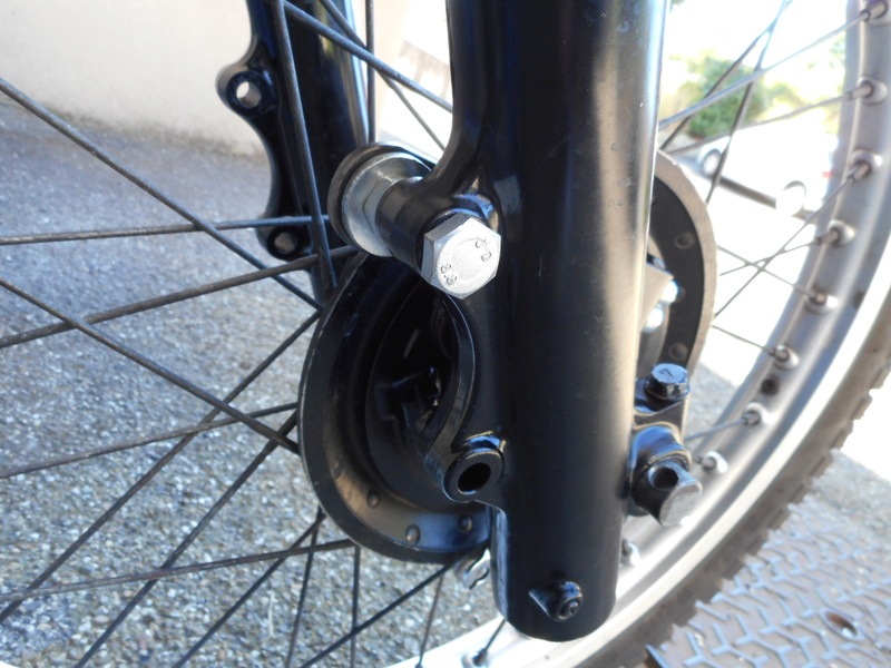

Pour installer un frein , ben y a pas cinquante solutions , ou je change la roue et je monte un disque ou j'utilise le frein à tambour qui devrait être en place .
Je décide de remonter le tambour correctement cette fois , et comme il me restait les mâchoires neuves d'origine Zontruc et bien je vais enfin m'en servir ( elles étaient dans l'emballage depuis 10 ans ! ) et je fait les patrons pour réaliser les pièces nécessaires au fonctionnement .... avec une pédale de frein au pied ! Ben oui , je commande le disque arrière avec la main droite , pourquoi je n'utiliserais le pied droit pour commander le frein avant  ? ? ?
Puis je commande en Angleterre chez Venhill ( http://www.venhill.co.uk/Cables_-_Components_Kits ) , le nécessaire pour réaliser le câble . Ces Anglais ont tout pour réaliser n'importe quel câble !
Voici les pièces :
Et voici le montage :
Le tambour sera maintenu grâce a cette patte de forte section :
Elle est fixée sur la fixation d'étrier ,
Ça c'est ce que j'appelle un bon ajustement !
Et voici la pédale avec le câble en place :
J'ai utilisé un petit collier métallique pour guider la gaine le long de la fourche
Et une petite patte pour guider la gaine au niveau du cadre
Ça ne fonctionne pas correctement car j'ai négliger le bras de levier ! Il faut que je fixe le câble plus près de l'axe de la pédale , sans quoi je n'exerce pas assez de force sur le tambour , là je ralenti juste un peu .... Pô grave , je vais corriger ça .
