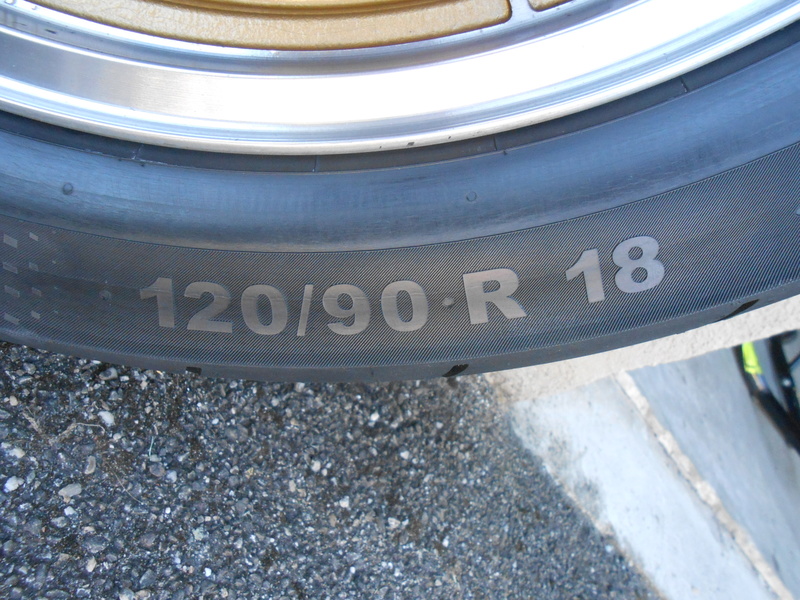

MessageSujet: Re: Mini-Racer   Jeu 1 Sep - 0:16
Je déterre ce post .
Je n'ai toujours pas le budget pour refaire le moulin de cette bike ...
Mais par contre , j'ai changé les chaussons de la ptite !
Exit les Pirelli Sport Demon , ils ont fait leur temps , voyez plutôt ....
Un peu fracassés ....
Donc pour la suite de la saison , j'ai opté pour des pneus plus racing , des Continental , Conti Classic Attack .
Voici :
Et les voici sur la mob'
J'en ai profité pour repolir les jantes patinées par six saisons ...
La rainette est prête pour ce week-end , on va roder les peuneus dans une montée historique ....
