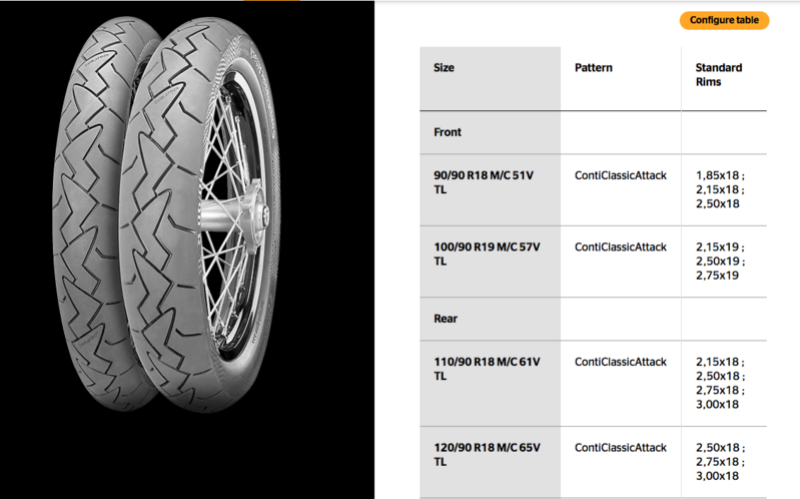

J'aimerais bien passer en 18 à l'avant
pour le choix des pneus...
Pour passer en 18" , rien de plus facile ,il te faut juste une roue avant de ZX 400/550 , c'est du plug&play !
Mais si tu veux conserver le look de tes jantes d'origine , il faut chercher une jante de GPz 305 , et contrôler le diamètre des disques , mais ce sont des cinq branches ...
Par contre , désolé , je garde mon train avant en stock , au cas où ......
Tu parles de choix de pneus en 19" ?
Il y en a beaucoup ! Et les Conti Classic Attack entre autre , en 100/90 x 19 57 V , sinon , les Avon Roadrider en 90/90x 19 52 V
