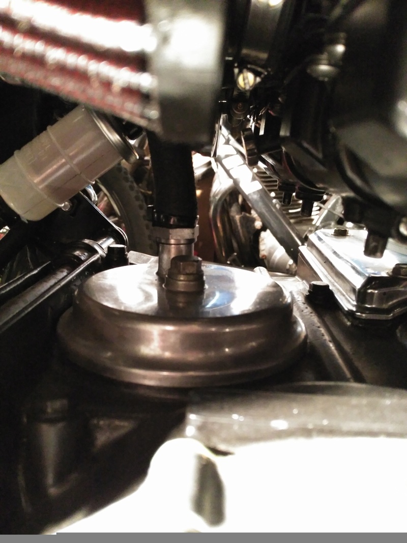

Un petit reniflard caché sous le réservoir.
Le couvercle d'origine a été taraudé pour monter un raccord qui fait plus propre.

Bien vu le montage de reniflard , j'aime bien ! Tu y as installer un raccord genre tuyau pneumatique ? Taraudage en 1/2 pouce conique ?
thomas
Nombre de messages : 782
MessageSujet: Re: Thomas KZ750R L4E1   Dim 28 Aoû - 21:38
C'est un raccord hydraulique. En filetage standard avec un joint coté couvercle.
J'aime beaucoup l'idée, j'ai un reniflard fixé directement sur le couvercle, il y rentre difficilement, les bord du cylindre sur le couvercle sont pas verticaux, il il touche les cornets au dessus...
Je vais me pencher sur ta solution (j'ai un couvercle d'avance sur un moulin pour pièces).
