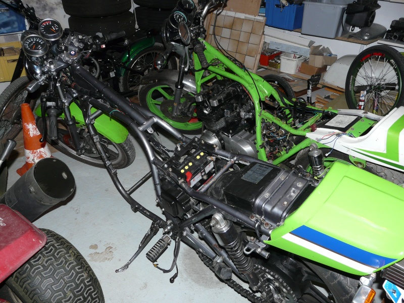

Peinture:
Ca avance bien jusqu’à présent.
MessageSujet: Re: Thomas KZ750R L4E1   Dim 28 Juil - 13:39
Et bien ça avance ! ! ! cheers
Plus qu'à mettre ces "quelques" pièces ......
MessageSujet: Re: Thomas KZ750R L4E1   Dim 28 Juil - 14:38
joli
Nombre de messages : 770
MessageSujet: Re: Thomas KZ750R L4E1   Dim 28 Juil - 21:05
Ca avance ca avance.
