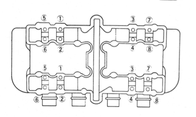

Je te mets aussi l'ordre de serrage des arbres à cames :
Serrage : 1,7 mkg ! ! ! pas plus !
Si tu n'as pas bien compris , dis moi !
