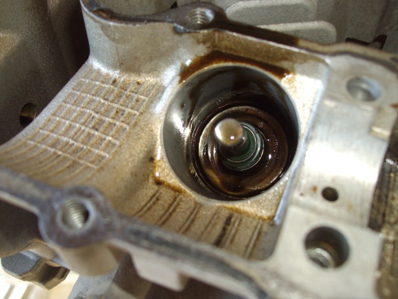

Dernieres nouvelles .
Le rodage des soupapes est fait . Les joints de queue de soupape sont changés ( J'en ai trouvé 3 qui n'avait plus le petit ressort ! confused )
[img][/img
Prochaine étape , le déglaçage des cylindres ....
PS : Coucou Clément ! Tu vois, je continu a bosser dessus ...

Gaffe quand même de ne pas ôter trop de matière avec le rodage : les soupapes remontent ainsi de plus en plus haut, rendant nécessaire l'utilisation de pastilles de plus en plus fines ...
Tes ressorts ont dû partir par l'échappement ...mais c'est pas top pour la conso d'huile !! lol!

Ca c'est juste impossible. Ca a été mal monté ou pire démonté et remonté.
Oui, vrai.... car ils ne peuvent descendre par aucun orifice dans les tubulures, malgré leur taille minuscule...
A la rigueur, on aurait dû les retrouver quelque part sous le poussoir, ou dans le haut moteur.
En tous cas, autant dire dire que les joints ne servaient pratiquement à rien .

C'est ce que je pense aussi , d'autant que, 5 était de couleurs noire et 3 de couleurs verte . si c'est "chtis" ressorts avait cassé , j'aurais retrouvé des morceaux dans le circuit d'huile ....

Les origine sont normalement noirs .
Les verts sont sans doute des OEM fabriqués par Athena .
Il faut faire très attention en les montant : les petits ressorts sont très fragiles et se déforment aisément , surtout au cas où l'on serait obligé de redémonter les joints pour une raison ou une autre.

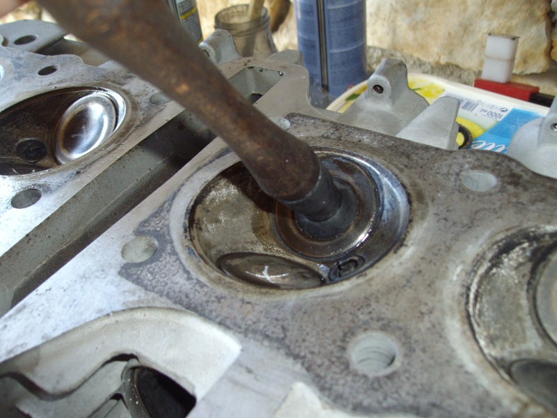

" HONOIR CORNICHONS "
( Histoire sans paroles )
MessageSujet: Re: C'est partiiii.....! Redémarrage Z1100 A   Ven 14 Sep - 16:48
OUPS ! suite ...

çà c'est du système D

Excellent !! cheers
Pas un peu fort, le 240 ?? (bon, ça va se repolir en vitesse...)
Systeme "C" ! comme cornichons ...
