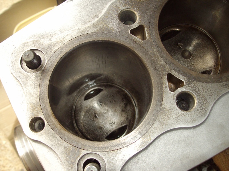

Ca y est ! C'est l'Amérique ! Brian is in the kitchen ! ....EUH...non , the cylinder is in this place !
Bon finalement la Quézac ça la pas fait ! "La fallu" que je découpe des bandes en plastique plus épais :
Finalement le plus pénible auras été de tiercer les segments , enfin surtout les "petitou" de dessous (je sais plus comment ça s'appelle , les "racleurs" je crois ....).
Bref , comme je savais pas comment immobiliser le vilo, j'ai fait comme ça :
Un "ti" bout de plexi qui coince la cloche d'embrayage au moment ou les pistons 2 et 3 sont au plus haut .
Ben aprés, délicatemmmmmmmennnt , j'ai descendu le cylindre, centré les 2 pistons et poussé vers le bas et ...c'est passé !
J'ai calé avec un bout de bois (d'arbre) et j'ai enlevé les colliers . J'ai mis une cale en bois (d'arbre) plus petite, et fait descendre un peu plus .
A ce moment là (crucial le moment), j'ai enlevé la cale qui immobilisé le vilo , et fait monter un peu les pistons 1 et 4 pour pouvoir les centrer :
Là avec une clé de 17 sur le volant magnétique , j'ai fait monter les 1 et 4 jusqu'a ce que çaaaaaaaa paaasssssseeeee ! :
J'ai enlevé les 2 derniers colliers :
Une fois la cale en bois ...(d'arbre) retirée, ça descend tout seul :
Pour l'instant , je laisse comme ça car je n'ai pas de pate a joint qui aille bien pour mettre autour des gougeons exterieurs .
Allez té miladiou ! Pour feter ça y me reste un fond de quézac !

c'est exactement ce qu'il fallait faire!! cheers
pour le plastique blanc autour des pistons, finalement tu as pris quoi?

Un banal bidon rond qui contenait du produit pour piscine
