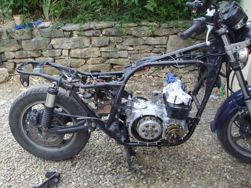

Bon de toute maniére , on va bien voir : je suis en train de tomber la culasse !
MessageSujet: Re: C'est partiiii.....! Redémarrage Z1100 A   Lun 13 Aoû - 20:02

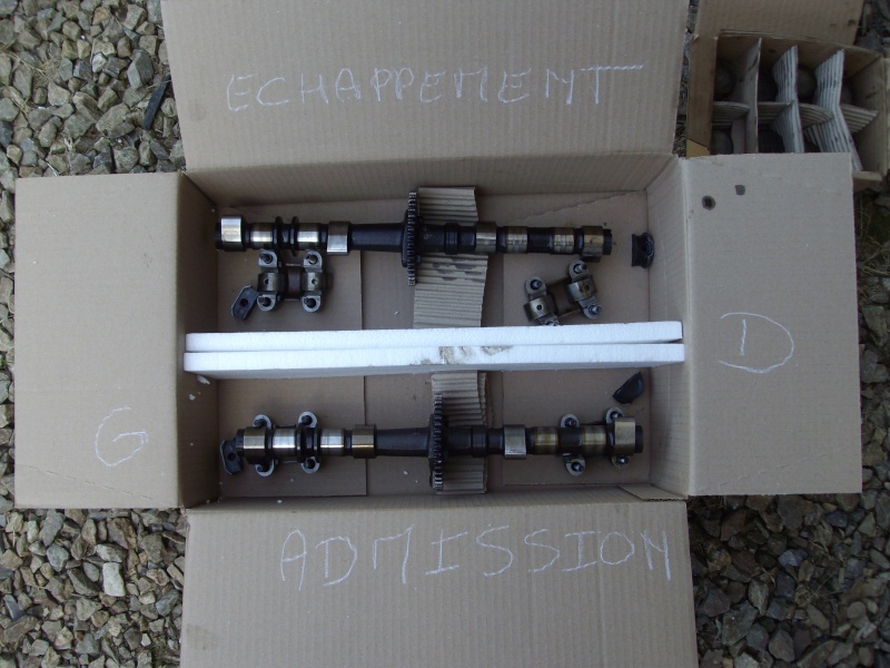

ET voili voilou :
Un peu de rangement :
La culasse est "par terre" :
Les chambres sont bien "grasses" et bien calaminées :
les pistons n'ont pas embrassés les soupapes :
Mamie a du "vécu" et a du faire de mauvaise experiences :
