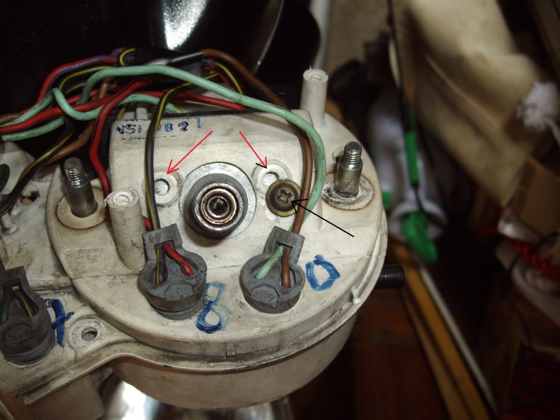

tu es sûr que la masse passe par là pour le cligno ? bizarre... il ya deux fils sur le cligno en principe.
MessageSujet: Re: C'est partiiii.....! Redémarrage Z1100 A   Dim 14 Avr - 11:15
Oui , il n'y a qu'un fil . Voila une photo prise avant de démonter . Ce sont les 2 fils vert qui sortent du tube :

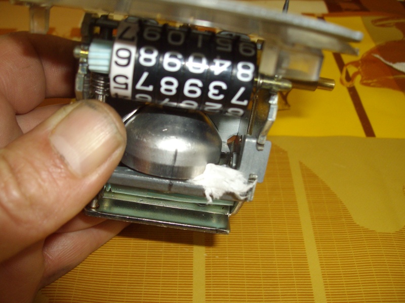

Une fois rentré au bercail je m'attaque au problème du compteur :
Démontage ( au passage vous pouvez voir que le compteur n'est pas le bon modèle , les fixations ne correspondent pas ) :
Voilà donc le coupable :
Je positionne l'aiguille sur 115 km/h et je fait un repère sur la "cloche" et sur la "carcasse" du compteur :
Je bloque la "cloche" avec un bout de papier coincé entre la cloche et la carcasse ( toujours avec l'aiguille sur 115 km/h ) :
A l'aide de deux pointes de couteaux glissés de part et d'autre de l'aiguille , je fait "levier" et ça vient tout seul :
Il ne reste plus qu'a remettre l'aiguille cette fois sur 90 km/h :
Après avoir testé avec le GPS : Jusqu’à 50 km/h le compteur est "pile-poil" , a 70 compteur je suis a 68 au GPS et a 90 compteur j'ai 86 au GPS . Après plus la vitesse augmente plus le décalage est important . Mais je trouve que cela va bien comme ça , donc je n'y touche plus . Cool
