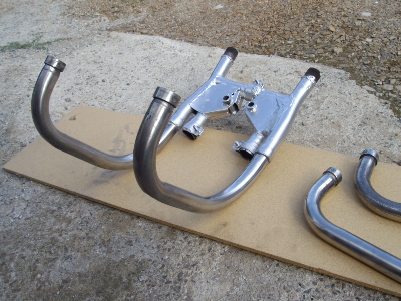

Quelques photos du collecteur une fois passé a la brosse nylon et celle en feutre . le résultat est assez décevant . Par endroit la rouille a bien attaquée et le chrome a completement disparu :
Bof pas génial !
Nombre de messages : 18064
MessageSujet: Re: C'est partiiii.....! Redémarrage Z1100 A   Dim 26 Aoû - 11:29
T'es parti pour un polissage en règle, non ?
MessageSujet: Re: C'est partiiii.....! Redémarrage Z1100 A   Dim 26 Aoû - 12:50
Oui effectivement, mais la si je met a "nu" le métal sous la couche de rouille, il va falloir que le protège . J'ai bien du vernis haute température mais je me demande si ça va tenir la dessus !?
Bravo pour ton boulot
Sans vouloir te décourager :
pour la peinture ou le vernis , rien ne tient correctement sur le chrome ; si tu veux que ça soit impec, il faut refaire un chromage ...
Si tu le polis, le métal de base aura toujours une autre teinte que le chrome ... et va rouiller à la première nappe de brume
Cela dit, une fois bien poli , si tu l'entretiens régulièrement et si tu ne roules pas l'hiver dans le sel, ça devrait tenir pas trop mal ....
Concernant ton moulage, tu as eu une très bonne idée mais l'ABS n'est pas la meilleure des solutions car pas assez liquide et se rétracte un peu au séchage .
Il existe des résines spécialisées pour les moulages fins qui donnent un résultat impec.
En plus et contrairement à l'ABS qui s'effrite ou "bouloche" au ponçage, on peut les polir .
Mais chapeau quand même pour la réalisation !!!
Concernant le replacement des cylindres sur les pistons, je l'ai fait à la main, sans aucun système de compression des segments. J'ai juste bien bloqué l'embiellage, pistons décalés, et un peu d'huile épaisse.
ça rentre très bien 2 à 2 grâce au bon chanfrein d'embase des chemises.
Les 4 en même temps j'y suis pas arrivé...

gaffe au disque à lamelles, quand même ...ça décape un max ! Et faut quand même garder le chrome restant ...
je verrais plutôt un bon polissage à la laine d'acier et une pâte à polir, puis avec un disque feutre et pâte fine . Finition avec le disque coton.
J'ai fait de la pièce acier comme ça et ça brille.
par contre, faut protéger de la corrosion ou entretenir souvent ....
MessageSujet: Re: C'est partiiii.....! Redémarrage Z1100 A   Lun 27 Aoû - 21:44
Je suis passé par là ya pas longtemps :
http://z750.bbconcept.net/t2462-faire-briller-du-vieux-chrome-piquete-et-rouille
Si tu veut y aller plus fort : dremel (vitesse max) avec brosse laiton ça enleve bien les endroit piqueté... Par contre ça s'use vite, j'en ai acheté sur ebay pas cher du tout...
Mais un "piquage" sur le chrome c'est un endroit ou il n'y a plus de chrome... Du coup ça demande un entretien plus regulier pour pas que la rouille ne se forme au niveau du piquage... Surtout que la rouille a tendance a se mette sous le chrome le fesant gonfler et eclater...
Exit le disque a lamelle.... ça mange beaucoup trop !!
Tu va enlever tout le chrome avec... Et sans chrome ça rouiller direct...
Si le chrome est mort il faut déchromer et rechromer derriere ya pas d'autres solution...
Oui, et ça bouffe même bien le métal ...
Le rechromage est la solution . Encore faut-il trouver le bon faiseur .
C'est assez (voire très...) cher, et de plus, si la surface n'est pas lisse (piquetage profond), le résultat ne sera pas beau, le chrome "épousant" bien sûr et hélas les imperfections du support ....

Rechromer ce n'est malheureusement pas dans mes moyens pale . Donc a part de mettre a nu le métal (aux endroits ou de toute façons le chrome a "sauter" depuis longtemps) , de le polir et de l'entretenir régulierement ....

Oui, c'est la seule solution ...
il faut juste tâcher de ne pas ôter trop de chrome autour .
Bon, cela dit, si c'est bien poli, nettoyé régulièrement avec une pâte à polir, et que tu ne roules pas tous les temps, ça tient quand même assez bien ....
MessageSujet: Re: C'est partiiii.....! Redémarrage Z1100 A   Mar 28 Aoû - 20:36
En plus c'est quand même pas un endroit qu'on voit de suite de suite !
Et puis si tu rechromes, 50 p 100 de chance que ça bleuisse et ce sera pas terrible. Ca vaut pas le coup.
Après tout, les conduits inox des Bandit, eux aussi il faut les repolir régulièrement, c'est pas la mort à faire non plus.

Oui...mais ils sont en inox ...eux Wink
Blague à part si on ne roule pas en hiver dans le sel, ni tous les jours sous une pluie battante, ça le fera .

Perso j'ai un doute... On verra bien...
Sinon, je sais pas si l'idée t'as été soumise, mais il parait (j'ai pas testé) que la peinture pour poele ou cheminée ça marche...

Testé et approuvé, cela fonctionne tres bien. Mais cela ne remplace pas le chrome .....
MessageSujet: Re: C'est partiiii.....! Redémarrage Z1100 A   Mer 29 Aoû - 13:01
har877 a écrit:
La peinture pour poele a "charbon" ça marche et ça tient . perso les collecteurs de ma VF sont repeint avec de la peinture HT couleur alu ,
de loin c'est beau , de prêt c'est vachement mat , c'est pour ça que je me posais la question pour le vernis .....
jipé
Nombre de messages : 1111
Localisation : Alsacie
Date d'inscription : 21/03/2012
MessageSujet: Re: C'est partiiii.....! Redémarrage Z1100 A   Mer 29 Aoû - 14:21
har877 a écrit:
Le pb du vernis, même HT, c'est qu'il faudrait que enlèves TOUT le chrome, sinon ça ne tiendra pas bien. Le chrome se repeint super mal, toutes les peintures s'écaillent dessus .
Pour ôter tout le chrome, il faut plonger l'ensemble dans un bain d'acide chlorhydrique.
L'acide chlorh. a la particularité de dissoudre le chrome, mais pas le métal .
Ensuite, il faut un bain de neutralisant (eau + bicarb. de soude) , puis il faut ôter la rouille pulvérulente qui se forme aussitôt, et peindre avec une bonne peinture HT directement sur le métal nu, sans AUCUNE sous-couche.
Tu peux essayer le vernis tel quel, mais ce sera sans garantie . Et si ensuite tu es encore obligé de décaper le vernis, tu n'auras rien gagné ....
MessageSujet: Re: C'est partiiii.....! Redémarrage Z1100 A   Mer 29 Aoû - 18:49
Attention au nettoyage Kartcher, c'est un excellent moyen pour "peler" ces peintures, surtout les peintures moteur ou collecteurs Twisted Evil
MessageSujet: Re: C'est partiiii.....! Redémarrage Z1100 A   Mer 29 Aoû - 19:41
Et le vernis jaunira avec la chaleur.
faut pas trop en faire, ça vaut pas le coup.
Ou attendre tranquillement de trouver un collecteur en bon état. Le prix des pièces est celui de l'impatience.
jipé
MessageSujet: Re: C'est partiiii.....! Redémarrage Z1100 A   Mer 29 Aoû - 20:30
tout est dit !!
