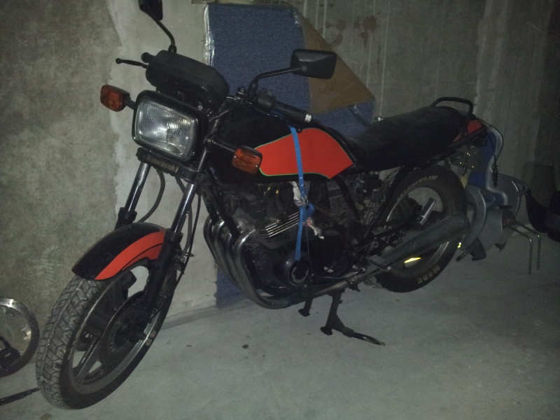

je suis pas très fort en photo...
mais même si j'étais bon, honnêtement, elle est moche Twisted Evil
mais je l'aime cheers
et donc, avec la rampe à JM, je vais la faire revivre Smile

MessageSujet: Re: ZX400C   Lun 6 Mai - 11:00
Bon ça y est, je m'y mets sérieusement. Rapide état des lieux:
à faire en mécanique:
- rampe de carbu à remettre Very Happy
- étriers de freins grippés Crying or Very sad
je touche pas le moteur, je n'ai ni les outils, ni la place, ni les compétences. Elle a pas perdu une goutte d'huile, j'espère que ça ira. Quand je l'ai arrétée, elle fonctionnait bien...
Esthétique:
- traiter la rouille, y en pas beaucoup Laughing
- réparer le phare, cassé en dessous Crying or Very sad
- peinture: en fait, elle est noire: le orange et le liseret vert sont des autocollants affraid affraid !!!!!!
je ferai bientôt des photos.
