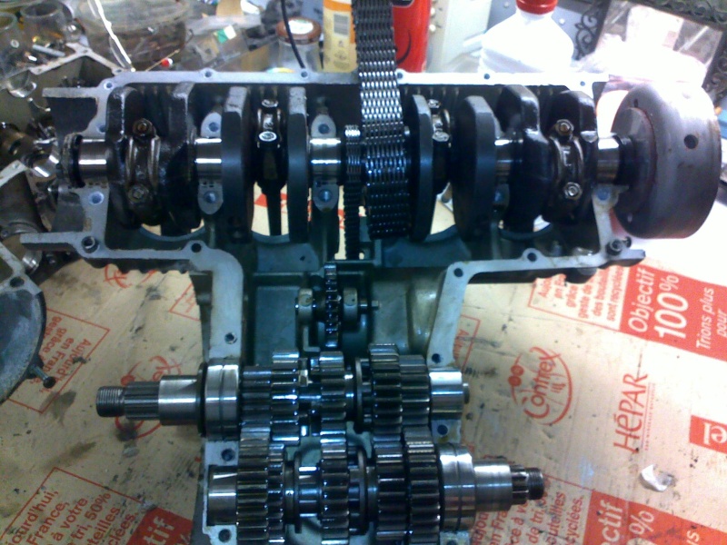

Et si je refaisais un p'tiot coup de barbouille ? Bon c'est parti à l'epoxy ce matin dans la caisse rouge y a support de feu AR, 2 jeux de repose-pied, béquilles, pontet de guidon, platine compteurs .... bref, 40 pièces en plus du cadre, BO, T sup et inf (j'y ai glissé quelques pièces de ma 1000 ST, mais faut pas lui dire elle me ferait une scène !)
Allez, haut les coeurs, on va voir ce qu'elle a dans les tripes la bougresse !
Pas trop mal pour 56000 kms et 32 ans. un peu de carbone, surtout dans le carter d'huile (5 bons mm au fond).
Bon, maintenant j'ai un gros puzzle dans mon garage. C'est surement un ingénieur qui a pondu ce moteur, à tous les coups y a des pièces en trop. affraid

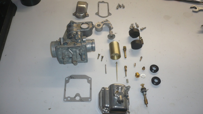

Bon, pendant que ça sèche, si on regardait ses biberons Embarassed
Un peu crades et jaunâtre sur les cuves, donc pas de quartiers, on ouvre
4 heures plus tard, une bonne dose d'ultra-sons pour décoller le caramel dans les cuves et une brosse à polir pour les extérieurs, je suis prêt à remonter
J'ai bien sûr les kits complets de restaurations (joints, aiguilles, gicleurs), ainsi que le kit visserie BTR inox tant qu'à faire.
Bon, c'est tout pour aujourd'hui, à bientôt pour de nouvelles aventures

Oui, bien sûr je voulais avoir fini avant la fin du monde , mais c'est raté (la fin du monde, pas la restauration).
Non, sérieusement, j'ai commencé y a un mois, mais je suis tombé sur une galère :
l'axe supérieur du support moteur AV avait été remplacé par 2 boulons, et impossible de sortir celui de gauche. il a résisté au dégrippant, au chalumeau et à la massette. J'ai bataillé 8 jours dessus.
Donc j'ai scié ce boulon entre le cadre et le carter moteur, à la lame nue (ça passe pas avec le corps de la scie). 3 heures chrono de lent sciage pour pas dévier, à cheval au dessus du cadre
Ensuite, une fois le moteur déposé et ouvert, j'ai percé de 0,5 en 0,5 à la perceuse à colonne jusqu'à pouvoir l'extraire au chasse goupille, puis j'ai réalésé le trou du carter et resurfacé carter et cadre. En fait ce boulon cadmnié à l'origine s'est quasiment soudé avec l'alu du carter
Au remontage, je glisserai une rondelle entre le support du cadre et le carter pour compenser les 2 mm que j'ai rogné. confused

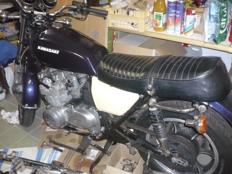

Bonjour à tous,
Je l'avais déjà indiqué dans ma présentation, j'ai en fait 3 Z650 SR effectivement rares et 3 1000 ST (nostalgie, quand tu nous tiens, j'ai roulé avec une ST neuve de 1980 à 1986 puis en SR en 1987-1988). Break jusqu'en 1995. Là j'ai racheté et restauré et revendu en 2003 une Z 650 B1.
Casting
Celle de 1979 : 88000 kms repeinte couleur origine mais avec un moteur de 650 B1 de 1976 dans le berceau rachetée donc en 2003, restaurée en 2009, moteur qui a bloqué en septembre suite à une rencontre fortuite avec l'avant gauche d'une Laguna et la gamelle qui s'en suivi. En attente.
Une autre de 1979 : 59000 kms, moteur d'origine, jamais ouvert, repeinte, achetée en 2007, qui tournote dans le garage, son tour viendra.
Celle que je viens d'attaquer, achetée en 2010 (200 €), partie cycle et circuit élec démontés depuis 10 ans dans le fond d'une grange, à un gars qui cru que ça ce faisait tranquillement sur le coin d'une table un dimanche et qui a abandonné (j'avais l'oeil dessus depuis un moment et quand je lui ai proposé le prix de la ferraille, il a pas dit non)
Elle va avoir droit à la totale (joints, roulements, circuit élec, époxy...). je reprendrai l'habillage de la première. En plus j'ai retrouvé une chose introuvable, à savoir une ligne d'échappement d'origine à coudes croisés. Le pied, je me suis fait mon cadeau de Noël.
J'avais donc 3 solutions pour rouler dès les beaux jours revenus : réparer le moteur de B1 (et la fourche pliée), désosser celle en attente, ou poursuivre le démontage et la restauration de la troisième. J'ai choisi l'option 3 le but final étant d'en avoir 2 intégralement restaurées, et une troisième (celle au B1) en banque de pièces. J'ai en plus un autre moteur de B1 en carton au cas où, c'est quasi le même sur la SR. (ça ça sera pour mes vieux jours lol! )
accessoirement, j'ai 3 1000 ST
1980 : 28000 kms d'origine, a redémarrer, mais très propre. Je m'occupe d'elle en parallèle de la SR, lifting minimum pour rouler cet été.
1979 : 38000 kms, tourne bien mais suinte de partout, sinon partie cycle complète, elle aura droit également à la totale fin 2013
et une autre de 1979, dans son jus de 33 ans, achetée au poids de ferraille pour pièces dont j'ai également commencé le démontage (la place commence à manquer)
Idem, but final, 2 ST intégralement restaurées et un wagon de pièces.
