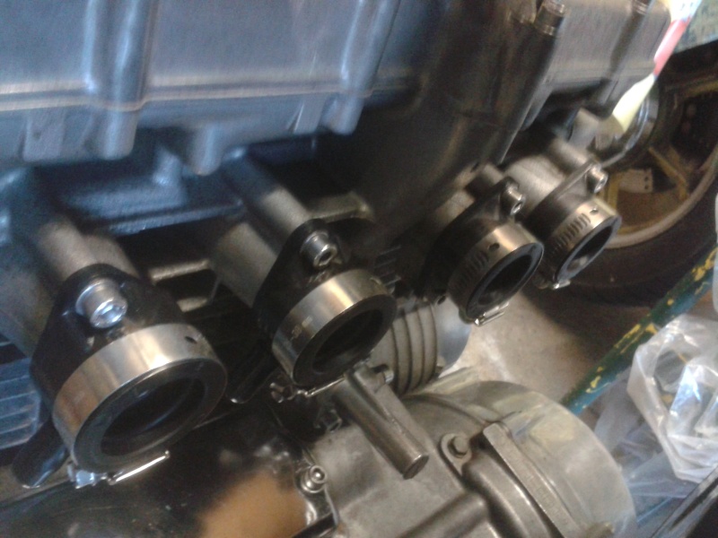

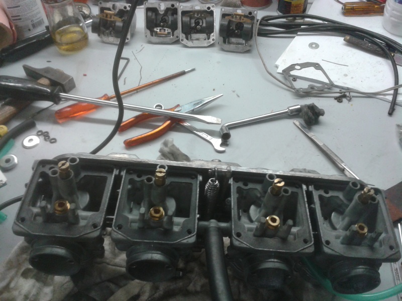

Alors, j'ai revérifié les carbus que j'avais fais cet hiver, reprise de la synchro à la pige et remontage.
La joie avec les manchons !
Réglage des câbles de gaz, un vieux réservoir la dessus, histoire de vérifier que tout passe et avant de refixer le faisceau électrique
L'ensemble vu de dessus AR

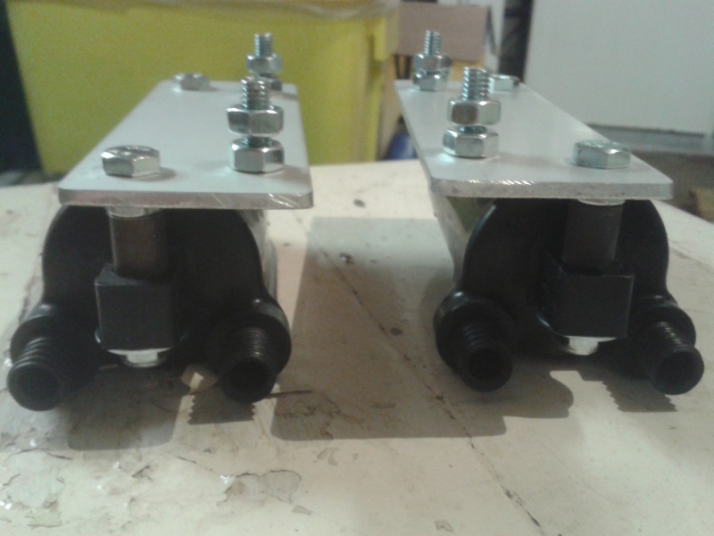

2) un joint d"échappement mal monté (fuite et claquement sur le cylindre 3) donc reprise du montage du silencieux droit (1 plombe)
Le cylindre 1 n'allume pas, changement bougie, idem. C"est pas un problème de rupteur car le cylindre 4 allume bien. En y regardant de plus près, le fil de l'antiparasite est bien tendu, vraiment très tendu et légérement craquelé au raz de la bobine, je pense qu'il est naze. Il est serti dedans, donc c'est mort.
J'ai d"autre bobines, mais bien sur, c'est pas le même entraxe (100 au lieu de 90) et pas les mêmes cosses  Et les accessoiriste du coin n'ont pas de stock, comme d'hab.
Donc la colère m'a pris j'ai refais des platines d'adaptation avec de l'alu qui traînait dans mon garage et pendant que j'y était, j'ai tout changé, fil, antiparasites et bougies. J'ai refais également le câblage.

très bon travail! sur les cosses rouges branchées aux bobines, isole les mieux avec du chatterton électrique, cela évite l'humidité et la condensation sur les contacts! source de ratés!
perso, j'aime pas ce type de cosses, je préfère celles d'origine à l'entourage transparents et sertissage plus adapté! Wink

Ce sont des bobines "3 ohms" comme celles des F2 à allumage électronique,j'ai déjà fait ce montage sur le Z de mon frère et çà marche comme avec les bobines de 4 ohms d'origines,si un spécialiste veut nous expliquer l'importance de ces valeurs ....merci.
