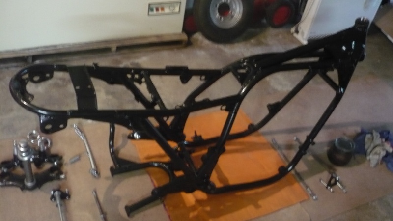

Bon alors, cadre, axes moteurs et colonne de direction avec roulements coniques neufs ça c'est fait.

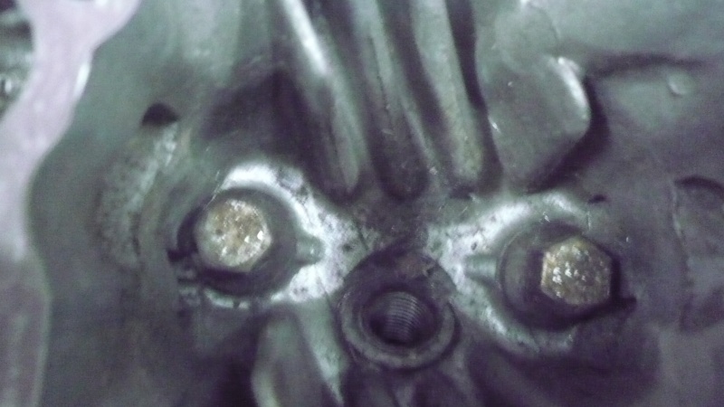

Le moteur, par acquis de conscience j'ai ouvert le haut pour vérifier, tout est OK changement demies-lunes, joint et visserie inox ainsi que les boulons de fixation de la culasse qui étaient bien chemo (un par un à la clef dynamo et reprise serrage complet)
Résultat
Pour le bas, nettoyage carter d'huile et idem visserie, filtre et bouchon

Une heure montre en main, tout seul, mm par mm.
Seul truc qui m'a fait ch.... et auquel on pense rarement, c'est la sur-épaisseur de peinture (thermolaquage environ 1mm) de 2 mm environ qui fait que le bloc rentre à serre dans le cadre. Mais avec un bon manche de pioche comme levier ça le fait

A cheval par dessus le cadre, tout est dans le coup de rein
quand tout est propre et prêt, c'est du gâteau. Spectaculaire mais facile, c'est maintenant que les choses sérieuses commencent
