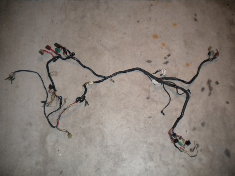

Le responsable du coup de blues ....et là , c'est la partie "jolie"....
Là ça ne se voit pas vraiment , mais on aperçoit la crasse sur les supports du bac à batterie , les retouches au pinceau , etc...et le faisceau qui part en nouille ...

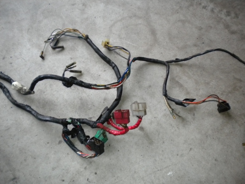

Il y a de la crasse , de la rouille , de la peinture en bombe et le faisceau tout moche ...
Voilà , il est parterre ! le vilain ! 'fait moins le malin maintenant....! ! !
Des photos de détail..... au moins cinq sortes de scotch........
Ça va me "coûter" un rouleau d'isolent complet cette histoire.... Wink

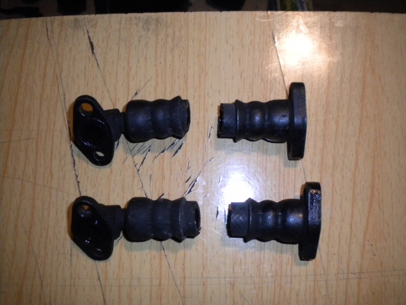

Bon , la suite , je rentre les manchons de filtre à air dans le boitier , et là .........la rampe tombe ! ! ! !
Véridique ! ! ! la rampe était tellement mal montée qu'elle s'est extraite toute seule des pipes d'admission , qui du coup sont très déformées....et les colliers dans un état lamentables.....
L'intérieur du boîtier de filtre est comme d'habitude bien sale , mais un gros coup de nettoyage et roule !
Encore une surprise ....vous connaissez peut-être ces petites pattes qui maintiennent les durites d'huile en place
Et bien elles ont été coupées pour un montage plus aisé ......
Heureusement j'en ai en bon état , zinguées noires , qui les remplaceront avantageusement ...

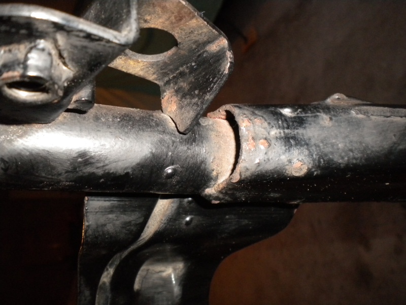

Aujourd'hui , juste un petit peu de bricolage , préparation du démontage du moulin ...
Je démonte le petit bout de faisceau de l'allumage ....et encore une surprise....
Déjà le joint du couvercle tombe en miettes....
Mon regard est attiré par ce bout de scotch...
Et voilà ce qu'il y a dessous....
et un peu plus loin ....

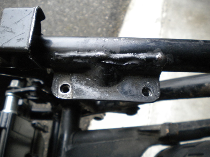

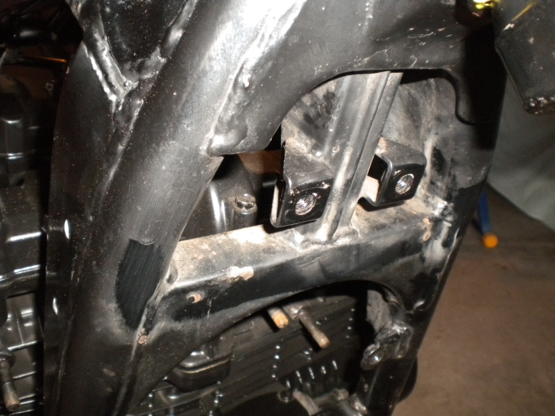

Voilà pourquoi je veux repeindre ce cadre....rouille , peinture en bombe et rayures...
Encore de la rouille...
Et de la visserie de m......
C'est pas joli tout ça .....

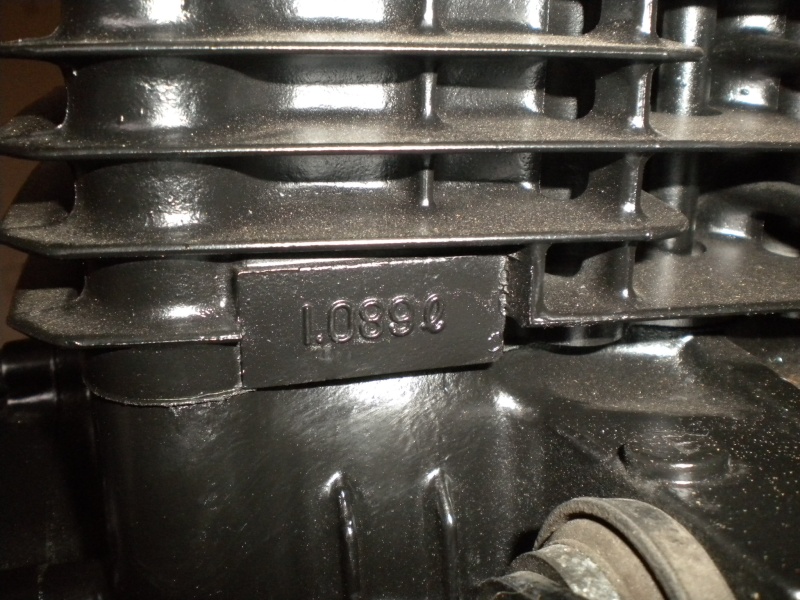

Le chiffre magique sur une R....
Cette semaine on sort le moulin et le cadre part chez le peintre.......

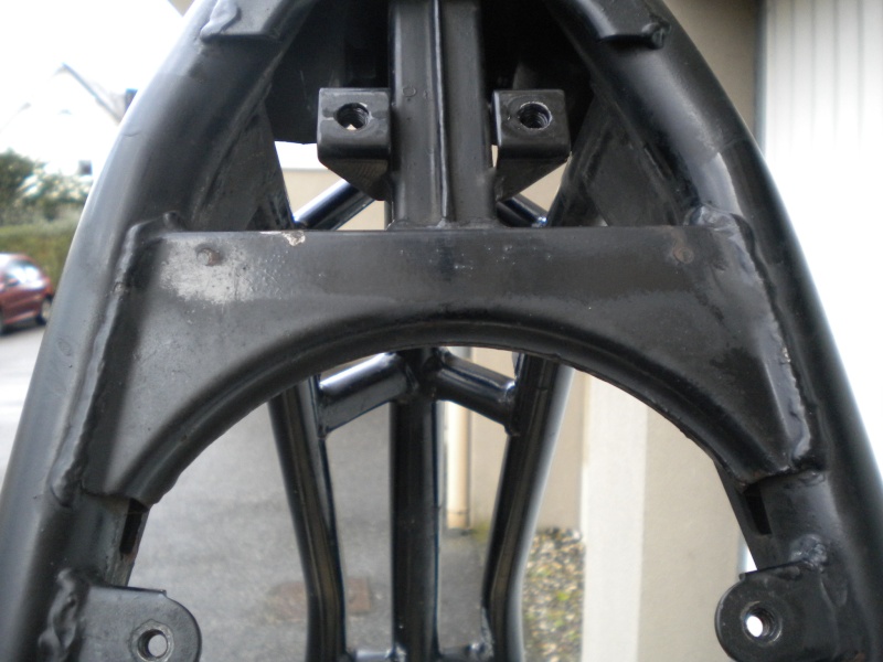

Le cadre sera peint , pas d'époxy , je deviens allergique à ça ...
Un bon noir à châssis , bien appliqué fera le même effet , sans les inconvénients....
On ne le voit pas vraiment , mais il rouillé de partout .....où on ne voit pas !
Classique...

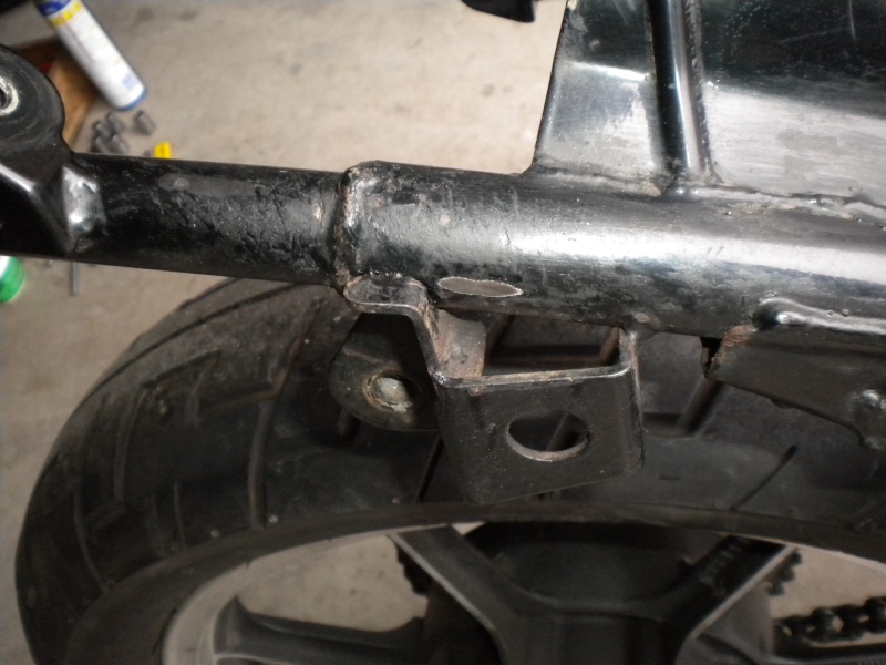

Les retouches grossières au pinceau , les traces de voile de bombe , les griffures innombrables , etc...non non ...
Pas acceptable !
Et puis au point où j'en suis , il ne reste pas grand chose à enlever...

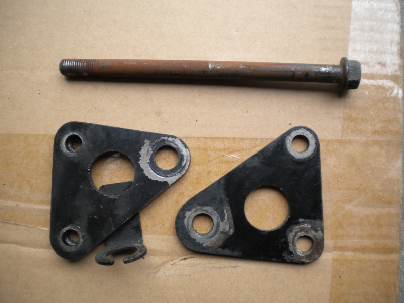

Une fois le moteur dehors , je démonte la fourche que je viens de monter , le bras oscillant provisoire , et les béquilles .....Facile !

Bon , ben voilà , le moulin est sorti du cadre !
Il est très propre et soigné , je pense que ce n'est pas la même personne qui s'en est occupé , ça tranche trop avec le reste de la moto ...
Le couvercle d'allumage n'est pas le bon , mais pour le démontage je l'ai laissé en place ...
Voilà , il est tout nu....
Les pattes de moteur sont oxydées , normal ...la vis de fixation avant du moteur est complètement rouillée...
Là , on voit bien le voile de peinture en bombe........très joli.....
Et sous la colonne de direction , c'est comme ça .....
Vous voyez , dans le détail , ce n'est pas très propre.....

Voilà , j'ai récupéré les premières pièces chez le peintre ...
Ce mec est doué ....( il roule en ZRX 1100 Lawson ...)
Nombre de messages : 2721
MessageSujet: Re: Z 1100 R-1   Mer 20 Mar - 12:00
superbe Very Happy
elle va ou cette piece ?
