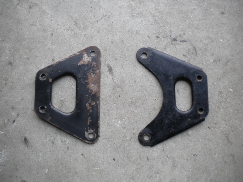

Et c'est là que je vois que les supports de bobines ne sont pas les mêmes...et les deux sont fissurés....
J'en trouverai des neufs ...

Si tu veux des supports de bobines , je t'en donne avec plaisir faudra juste passer un coup de peinture .
A+ MOUN
MessageSujet: Re: Z 1100 R-1   Jeu 14 Fév - 20:51
Salut moun ,
Je t'envoie un mp Wink

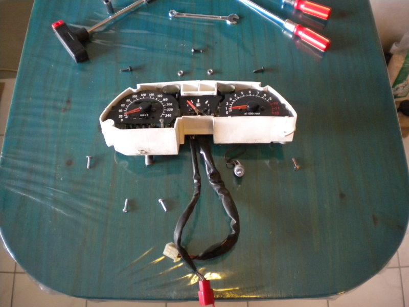

Démontage du tableau de bord , pour nettoyer l'intérieur et changer une ampoule d'éclairage .
Bien sûr je teste les autres avant de refermer...
Ça ne se voit pas sur la photo , mais la poussière et les dépots sont partout ! ! ! Surtout derrière la vitre , et là pour le coup , c'est super facile d'accès....
Maintenant , c'est tout nickel ....
Woilààààà.....c'est fait ! Comme neuf !

comment tu fais pour nettoyer derrière la vitre du tdb ? j'ai démonté tout le merdier et j'ai pas réussi à nettoyer la vitre comme il faut coté intérieur Crying or Very sad

Pour nettoyer l'intérieur du hublot , rien de plus facile ! Une ancienne carte bleue , recoupée dans la longueur , sur une largeur de 15/20 mm , un chiffon de soie , et de l'eau claire ! On mouille et on frotte en profitant de la souplesse et de l'élasticité de la carte pour passer partout , ça fonctionne très bien ...
