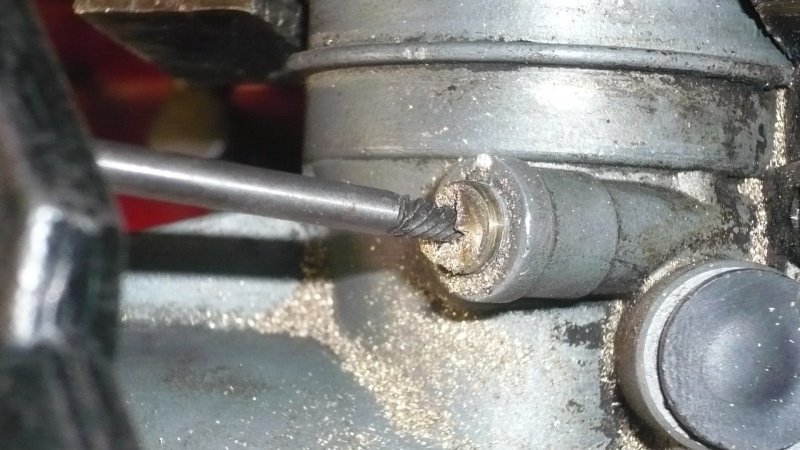

Bon j'ai attaqué la rampe
Avant, vraiment crade et du caramel partout, normal, elle a pas tourné depuis environ 8 ans
une vis de richesse niquée qui m'a donné du fil à retordre : perçage dans l'axe et extracteur
Les starters avant et après
Boisseau et aiguilles + bras du palonnier
Bien sur tout est neuf, pointeau, o-ring, gicleurs, vis de richesse, ressorts
caoutchoucs rénovés, j'ai fais ça fois 4
La quincaillerie
Je viens de recevoir le kit de vis inox et je finis la platine support et hop, je fais la synchro, les hauteurs de cuve et je remonte
Au fait, pour les gicleurs, comme je suis avec des cornets et un 4 en 1, j'ai mis comme avant des 127,5, vous en pensez quoi ?
A plus
