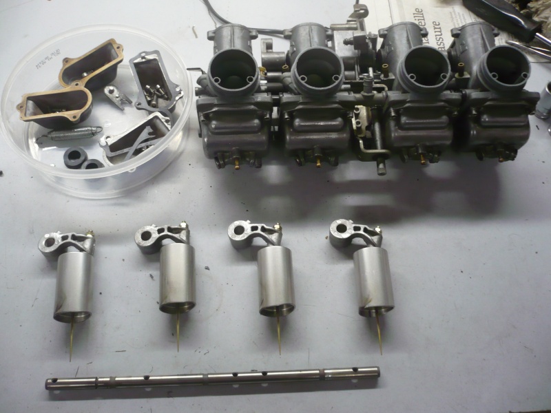

Alors suite de la restauration du 1000 ST,
j'ai décidé de remonter la boite à air d'origine, j'ai donc démonté les cornets (en vente sur le fofo d'ailleurs), déposé la rampe et tout démonté pour remonter gicleurs d'origine, manchons neufs et filtre d'origine.
J'ai retrouvé des filtres d'origine neufs au Canada, des manchons neufs chez Kawa, les kits carbus Keister chez Motorrad en Allemagne. et une boite à air en super état en Hollande
Allez hop, démontage de la rampe, j'ai commandé également le jeu d'outils pour nettoyer les conduits
Questions : Dans les kits Keister, il y a les aiguilles et les puits d'aiguilles. Comment on démonte les puit d'aiguille pour les changer ? On les chasse par l'intérieur du corps du carbu, de haut en bas ?
J'ai déposé les bobines, demain je dépose les arbres à cames et je déculasse. Objectif remplacement des joints de queue de soupapes et vérification/reprise de l'étanchéité des sièges. Les pastilles avaient été changées au redémarrage en août dernier.
Je n'aurai plus qu'à trouver des silencieux adaptables, j'ai une ligne d'échappement d'origine, mais les 2 silencieux sont pourris au bout.

Nombre de messages : 11066
MessageSujet: Re: Lifting Z 1000 ST   Sam 22 Fév - 22:59
cela sent bon le neuf!! cheers
pour le carbs je pense que comme toi qu'il faut chasser le puits d'aiguille pour le retirer!  Rolling Eyes

Nombre de messages : 5524
MessageSujet: Re: Lifting Z 1000 ST   Dim 23 Fév - 0:01
Zalut Paulo ,
Et ben quand tu t'énerves ...c'est pas pour rire !
Un gros week end de méca à nouveau !
Pour tes puits d'aiguille , oui il faut les chasser , mais sur les BS 34 c'est de la cuve vers le boisseau ( donc du bas vers le haut ) , mais je ne suis pas sûr pour les tiens ....
En tout cas , plein de bonnes pièces ! cheers
Nombre de messages : 319
MessageSujet: Re: Lifting Z 1000 ST   Dim 23 Fév - 8:13
Si si, c'est bien de la cuve vers le boisseau (bas vers le haut), je confirme!!!  cheers
Nombre de messages : 2485
MessageSujet: Re: Lifting Z 1000 ST   Dim 23 Fév - 11:41
Ben pas sûr du tout sur les Mikuni VM28SS . Quand on regarde la tronche du puit d'aiguille avec son épaulement et ceux qui montés, on voit bien qu'il ne peuvent sortir que vers le bas, c'est à dire vers la cuve.
Par contre, ma question était plutôt "comment, avec quel outil", sans tout matraquer
C'est monté serré, faut chauffer.....?
sebusss
Nombre de messages : 307
Date d'inscription : 09/09/2012
MessageSujet: Re: Lifting Z 1000 ST   Dim 23 Fév - 11:47
c'est juste emboité "en force", il me semble bien que ça soit de bas en haut (des cuves vers des boisseaux )
moi j'avais tapoté avec le manche d'un tournevis, t'façon c'est pas emboité comme un malade
MessageSujet: Re: Lifting Z 1000 ST   Dim 23 Fév - 12:26
Ha bah, merdoum!!! Ma mémoire me fait défaut car j'aurai parié...
