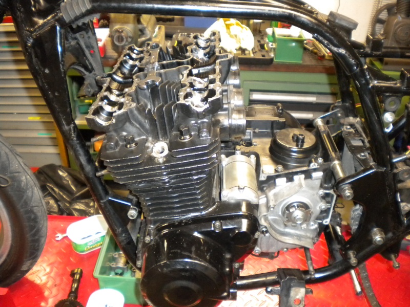

On va déculasser en place , ce sera ça de moins à porter pour sortir le moulin ...
Ce moteur émettait un "tuït tuït tuït " pas loin des soupapes d'échappement gauches....
et j'ai vu ça en démontant les arbres .......
Un arbre à cames de 1000 J à l'admission ! ! ! Ben voyons.....
et une autre surprise à l'échappement :
Un abre de GPz , mais avec une couronne de 1000 J ! Je ne sais pas si cela décale l'arbre ( faut que je me renseigne ) mais c'est pas trop normal ...

Le haut :
Et là en inspectant la culasse , je vois çà !
Siiiiiii , regardez bien
J'ai déjà vu des conneries faites dans un moteur , mais çà......j'avais jamais vu ! ! !
Les gars ont meulé la queue de soupape ainsi que la coupelle et les clips !
Donc je retourne la culasse et je vois ça !
Un piston a dû s'exploser dedans , et pour réparer , les sièges ont été repris de chez repris !
Du coup la soupape d'échappement rentre tellement , qu'il a fallu la raccourir !
Au secours ! ! !
Donc , soit on refait cette culasse ( faisable , mais cher ! ) , soit on change ...
à voir ...

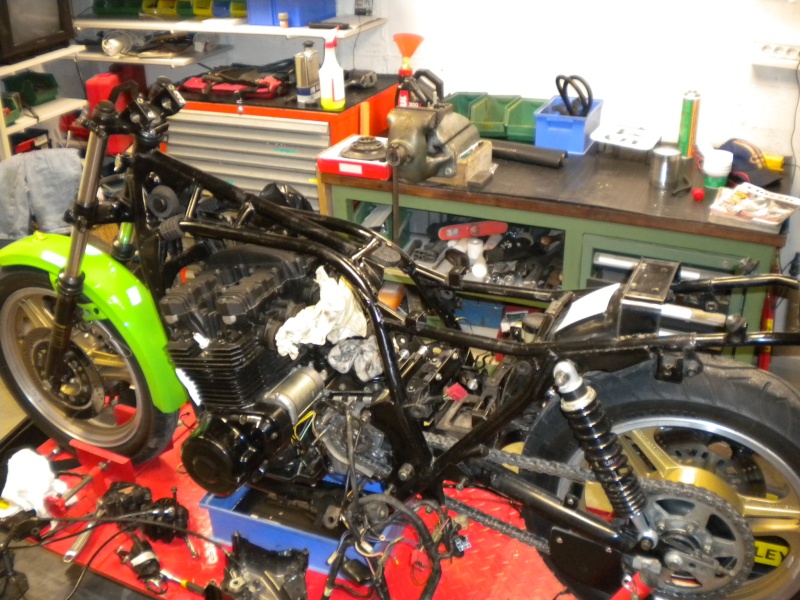

Bon la partie cycle est démontée , et on s'attaque à la suite !
Et hop ...
Ne trouvant pas de culasse , j'en ai pris une de mon stock en attendant ....
Au programme , on sort tout et on reprend les soupapes , on rode , on ouvre les conduits d'échappement , on surface le plan de joint , etc.....
De son coté la partie cycle n'est pas en reste avec un démontage total , à nouveau , et soudure des renforts de cadre , l'arrière est recoupé et un renfort ferme le cadre ,
Le faisceau électrique est simplifié ....
et c'est rien de le dire.......

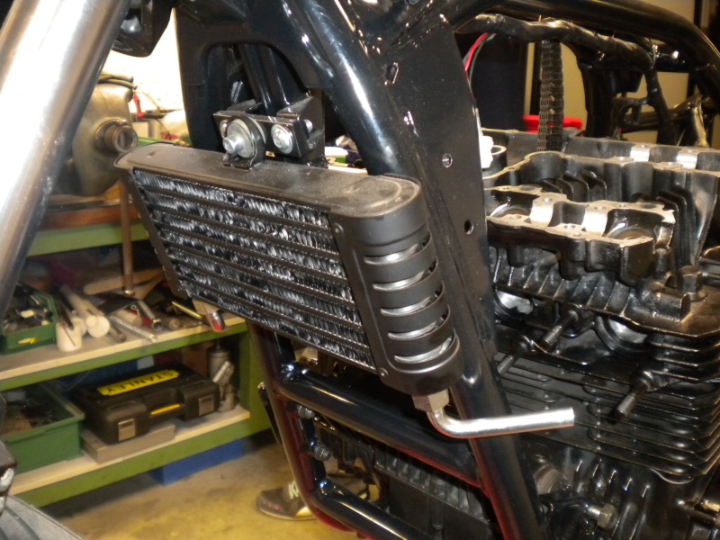

Bon , le moteur est fermé avec sa "nouvelle" culasse ....
Le radiateur d'huile est mis en place , mais trop bas , il faudra refaire les fixations ...
L'échappement Kerker est mis en place
Le faisceau électrique est remis à sa place , pas facile....
Faisceau simplifié , mais pas sa position , car le boitier de fusibles n'a plus de support ....donc j'ai improvisé....
Voilà , c'est en place , c'est propre comme j'aime !
Il reste encore pas mas de chose , mais ça avance !
