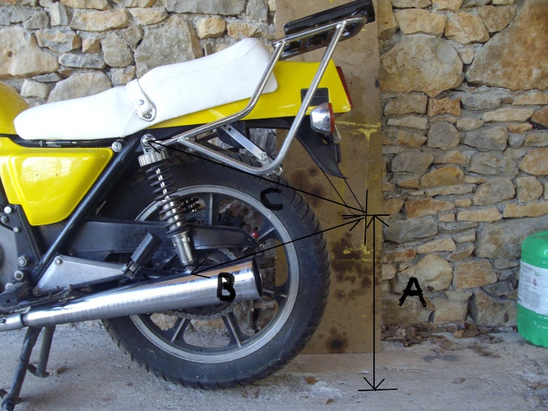

Non , j'ais besoin de quelques cotes :
Aprés examen approfondit , la bavette AR a bien était "raccourcie" et cela ne me plait pas !
Si les possesseur de ce modèle pouvaient sortir le mètre a ruban cela me rendrait service .
Alors , moto sur la béquille centrale :
Cote A = du sol / sous la bavette
Cote B = de l'axe de la fixation inférieure de l'amortisseur / a l’extrémité de la bavette
Cote C = de l'axe de la fixation supérieure de l'amortisseur / a l’extrémité de la bavette

Toujours personne pour me donner les "cotes" demandé en début de post ?
Nombre de messages : 11029
MessageSujet: Re: Redémarrage Z750 E1: La jonquille    Ven 17 Mai - 21:05
si , faudra que j'y pense la prochaine fois que je vais à mon garage, et mesurer cela!
sauf qu'il se peut que la cote de la fixation inf de la suspension à la bavette, soit différente de celle d'origine, car j'ai des amortisseurs Koni, et je sais pas si ils sont exactement à la même longueur que ceux d'origine!
tu n'as pas trouvé de garde boue d'origine?
MessageSujet: Re: Redémarrage Z750 E1: La jonquille    Ven 17 Mai - 21:13
Salut
Hélas non je n'en trouve pas ...
La bavette qui est dessus est celle d'origine mais coupée au milieu . J'aurais juste besoin de savoir jusqu’où elle descendait . Avec ça j'envisage d'en refaire une en fibre de verre a partir d'un moule .
MessageSujet: Re: Redémarrage Z750 E1: La jonquille    Ven 17 Mai - 21:29
il suffit que je te donne les dimensions du garde boue alors?
MessageSujet: Re: Redémarrage Z750 E1: La jonquille    Ven 17 Mai - 21:51
C'est ça ... Very Happy
MessageSujet: Re: Redémarrage Z750 E1: La jonquille    Dim 19 Mai - 8:10
moi pas d origine comme le résé donc je peux pas te donner des cotes bidons No

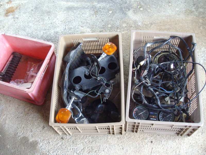

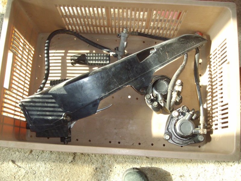

Il pleut ...et il pleut encore ...Je m'ennuie .... Crying or Very sad
Et quand je m'ennuie, je chope la clé de 12 et je démonte :
Et quand j’arrête .... je m'ennnnnuuiiiieeeeeee......

MessageSujet: Re: Redémarrage Z750 E1: La jonquille    Sam 25 Mai - 19:17
Ah ouais ! Pas bête !
Je continue alors :

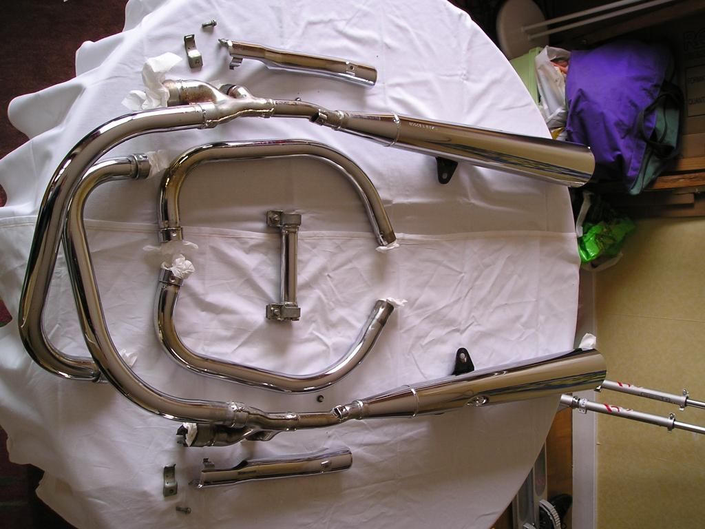

Tiens au passage , j'ignorais que les silencieux pouvaient se démonter sur ce modèle :

Ah oui , mais non ! les vis sur le dessus servent a tenir les compteurs et ceux de dessous tiennent le "bordel" sur lequel sont les clignos et le phare .
MessageSujet: Re: Redémarrage Z750 E1: La jonquille    Dim 26 Mai - 8:55
beau démontage! cela sent le nettoyage de printemps! cheers
pour les pots d'origine ils ne se démontent pas , tu dois avoir de l'adaptable! Wink
seul les deux coudes de sortie des cylindre 2 et 3 se démontent!
