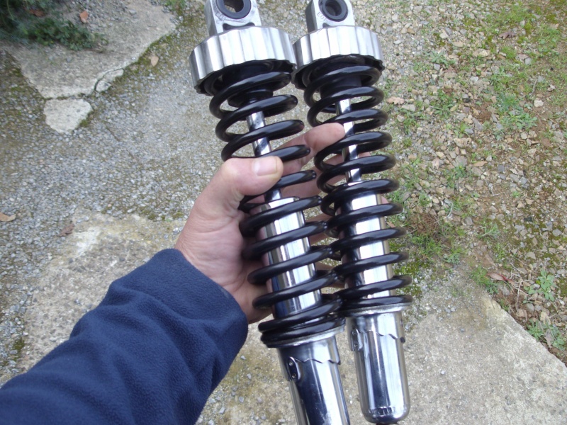

Ce qui serait intéressant, ce serait de savoir si les amortos de "L" peuvent se vidanger aussi !?
Si quelqu'un en as a mettre a la benne , ça vaudrait le coup de voir comment ils sont fait ...
MessageSujet: Re: Redémarrage Z750 E1: La jonquille    Mer 30 Oct - 23:53
Ils sont sûrement démontables ; et d'ailleurs quelqu'un l'a fait ici même si je me souviens bien.

Oui, mais pour la vidange le topic ne va pas plus loin. Faudra essayer...
MessageSujet: Re: Redémarrage Z750 E1: La jonquille    Ven 1 Nov - 17:14
Bon ça y est , les 2 sont "faits" :
La fourche est en phase de nettoyage , les joints spy et les caches poussières sont commandés .
Le temps que je les reçoive je pourrais polir les tubes .
(Au passage : les ressorts fonts chacun 471mm, il n'y a pas de longueurs de référence dans la RMT ...)
