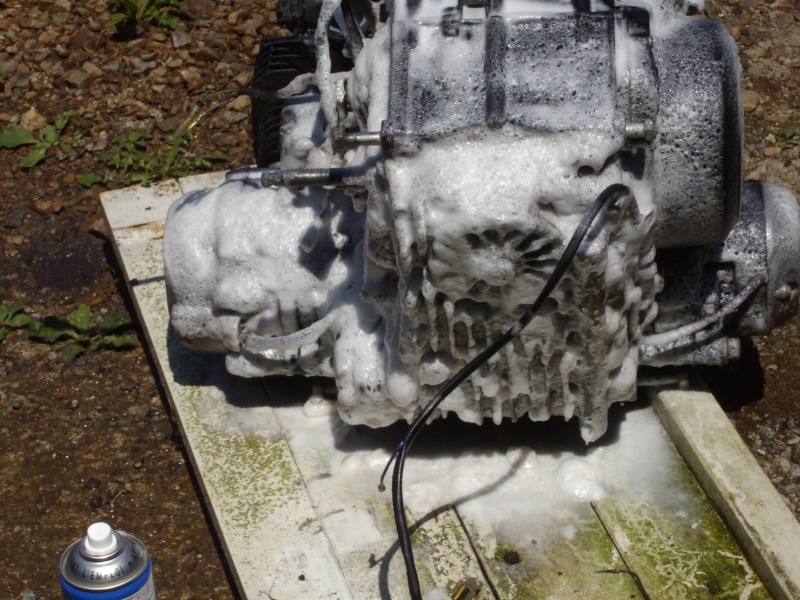

Quelques nouvelles :
Le moteur a subit un décrassage "intensif" :
Aprés 2 bombes de "decap-four" et une dizaine de rinçage :
Avant :
Aprés :

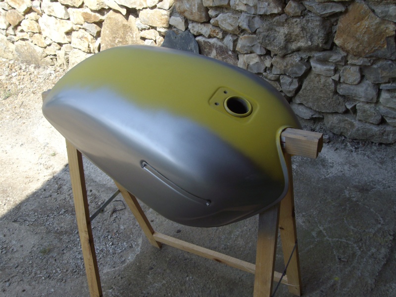

Après le décapage intérieur , c'est "peinture" . Faut profiter du beau temps .
D'abord ponçage et masticage si besoin :
Puis peinture des flancs en gris :
Puis masquage :
Ensuite , deux couches de vert , ponçage, une couche de vernis, ponçage, puis une deuxième couche de vernis :
Le coté "Artisanal" se voit bien pig ! Mais c'est ce que je cherche .
De là a dire que je l'ais fait exprès ...

MessageSujet: Re: Redémarrage Z750 E1: La jonquille    Dim 14 Juil - 19:49
Tres joli, moua, ça, je ne sais pas faire
Tu vois que je te disais qu'il fallait décaper aussi l'extérieur lol!
Nombre de messages : 17805
MessageSujet: Re: Redémarrage Z750 E1: La jonquille    Dim 14 Juil - 20:13
Joli !
Bombe ou pistolet ?
Nombre de messages : 524
MessageSujet: Re: Redémarrage Z750 E1: La jonquille    Dim 14 Juil - 20:46
Joli !
Bombe ou pistolet ?
Hello
J'allais te poser la même question. Question
MessageSujet: Re: Redémarrage Z750 E1: La jonquille    Dim 14 Juil - 21:33
Joli !
Bombe ou pistolet ?
Hello
Bombes.
Ch'uis pas équipé pour peindre au pistolet et puis le résultat est honnête , et pas guère plus cher que d'acheter de la peinture en pot , du diluant ..etc...
Faut dire aussi que je suis pas difficile et que le résultat me convient . Je comprendrais très bien que cela fasse rigoler un peintre , mais bon , je fais ça pour m'amuser , pas pour "me la péter" .

MessageSujet: Re: Redémarrage Z750 E1: La jonquille    Dim 14 Juil - 22:46
Tu as bien raison.
J'avais vu un topic, le mec il passait des couches de vernis, puis il ponçait au 1000. le résultat était pas mal. Même sur une peinture métal.
