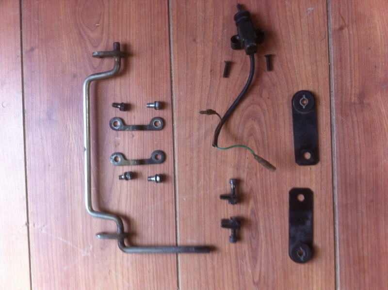

Voici les pièces dont je suis à la recherche:
Je réserve la priorité au porte paquet. Cependant si quelqu'un a toutes ces pièces, ça permettrait de diminuer les frais de port.
Pour le porte paquet que tu proposes Jojonoland, je pense qu'il n'est pas compatible. Il me reste une des 2 pièces 11043 (je ne sais plus laquelle), donc je suis sûr que c'est bien le montage de l'éclaté.

Voilà la raison pourquoi je pense que le porte paquet n est pas le même:
Il n'y a pas les trous comme sur l'éclaté. Donc les fixations ne sont pas les mêmes. C'est comme har877 l'a dit.

En effet, le porte paquet que tu proposes, est pour le modèle de GT Z750-P1 et P2, jusqu'en 1983, alors que Loïc a la GT Z750-P3, où le porte paquet et son support sont plus résistants que les premiers modèles ou il y aurait eu de la casse engendrant des retours à son époque, tout comme des problèmes de cadres qui ont été résolus sur le modèle qui a suivi en 1984 et appelée chez Kawa, la Z750P-3, qui au premier coup d'oeil parrait semblable, mais où pas mal de choses diffèrent, notament coté mécanique aussi, Alternateur, allumage, vilbrequin, bielles, pistons et probablement d'autres éléments, du reste chez Kawa, il y a un "Part list" pour la Z750-P1 et P2 sortie en 1983 et un "part list" pour la Z750-P3 sortie en 1984
