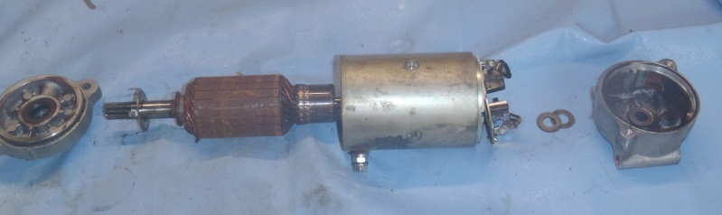

Sinon, j'ai démonté et nettoyé le démarreur comme conseillé. Il n'était pas si sale, les charbons mesuraient 12mm de haut.Effectivement, ce n'est pas difficile

- Le démarreur a été révisé,

- les plaquettes étaient soudées par la rouille au disque et à l'étrier. Il reste un bon 1,5mm d'usure sur les plaquettes
- le liquide de frein avait la couleur d'un très vieux whisky :-)
- le joint était nickel ainsi que le piston et les coulisseaux. tout juste besoin de nettoyer !
Mais bon, ce genre de bricole avec l'huile de fourche ne coute rien, tout juste du temps.
Vous pensez qu'au pire, on peut rouler combien de kilomètres avec une chaîne détendue ? Je fais un peu des plans sur la comète parce que je n'ai pas encore ouvert le cache-culbu, mais comme le tendeur de chaîne était au bout ....
