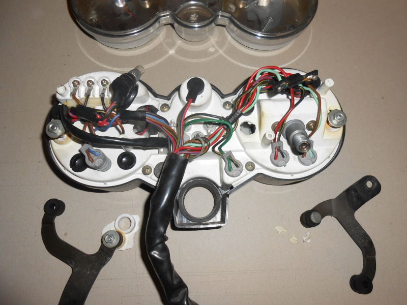

Alors voilà , j'ai désossé le tableau de bord du requin bleu ...qui avait chuté et réparé en concess' par des ..."ouvriers"...
Ohhh les cochons !
Il m'ont tout cochonné les bougres .

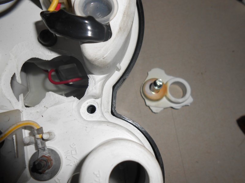

Le support principal en plastique blanc est cassé de partout , donc il va falloir réparer tout ça , contrôler les ampoules , etc etc ...
Je colle provisoirement tout ça , mais j'aurai bientôt de la résine pour consolider tout ça .

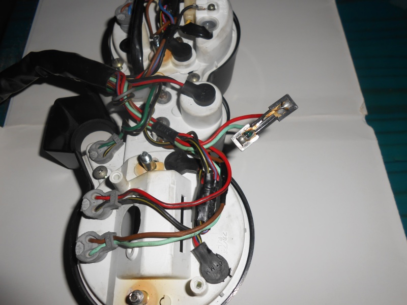

Et là , mon regard est attiré par un petit bout de plastique......  scratch
Ce petit composant est un contact ILS ou contact reed qui capte la rotation du compteur ...
C'est ce petit composant qui donne les infos au boitier qui commande le retour automatique de clignos .
On voit bien qu'il est un peu cramé .....et son support cassé ...
Ce petit support se fixe à l'arrière du bloc compteur blanc , juste devant le compteur pour être "excité" par la rotation de celui-ci
C'est le tambour magnétique avec le point rouge qui fait réagir le contact reed

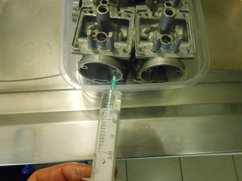

Tout a été trempé dans le diluant , dans le nettoyant carbu , puis aux ultrasons !
Le plus gros du caramel est parti , mais il en reste encore....
Les quatre gicleurs de ralenti sont sortis cette fois , mais ils sont englué dans le caramel , donc je les remplacerai par ceux des kits .
C'est du bon , c'est marqué dessus ....
Je passe du nettoyant partout !

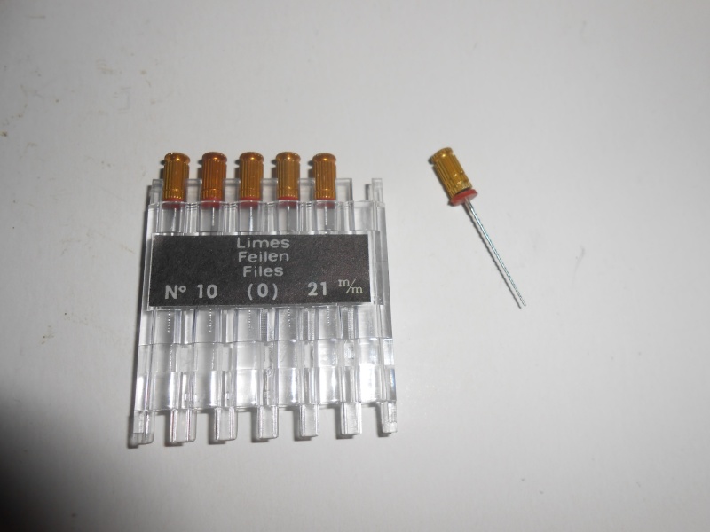

J'ai le matériel pour nettoyer les petits conduits ...merci Christine , ma gentille et jolie dentiste ....
Mais il faut faire doucement ! ! !

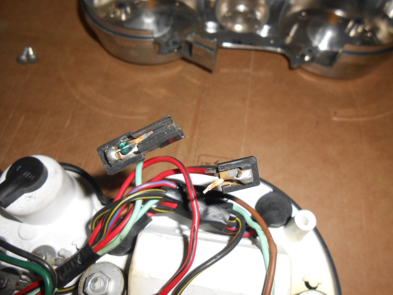

Donc notre ami Michel m'a envoyé des contacts ILS pour que je puisse remplacer le mien .
Pour mémoire il est comme ceci :
Voici les contacts envoyés par Michel
J'ai donc recollé et renforcé le support en plastique noir , puis j'ai soudé le nouveau contact ILS en place ....
L'objet du délit
Pas l'habitude de faire de la chirurgie dans un tableau de bord moi.... pale
Mais je ne m'en suis pas trop mal sorti , j'espère que ça fonctionnera à nouveau .

Je vais passer voir mon pote carrossier , il a une résine pour recoller correctement le support en plastique blanc tout fissuré ...

Ce composant , comme on le voit sur les photos , est positionné à proximité du compteur de vitesse , à quelques millimètres de l'aimant rotatif qui est mis en rotation par le câble , et qui "entraine" l'aiguille .
Le fait de faire tourner l'aimant fait entrer en action le contact qui envoie l'info au boitier qui est caché sous le bac à batterie . Celui-ci capte alors le déplacement de la moto et envoie un signal au solénoïde dans le comodo qui remet le "levier" des clignotants en position zéro . Ce qui fait que j'ai un comodo différent des modèles ordinaires ....
L'aimant du compteur :
L'aimant est le tambour avec le marquage rouge .
Le boitier de retour automatique qui gère tout ça , planqué sous la batterie :
Le comodo est extérieurement identique aux autres ...
Je vous ferai en temps voulu une photo de l'intérieur lors de son démontage .
@VF , normalement tu as ce système sur ta moto ......
