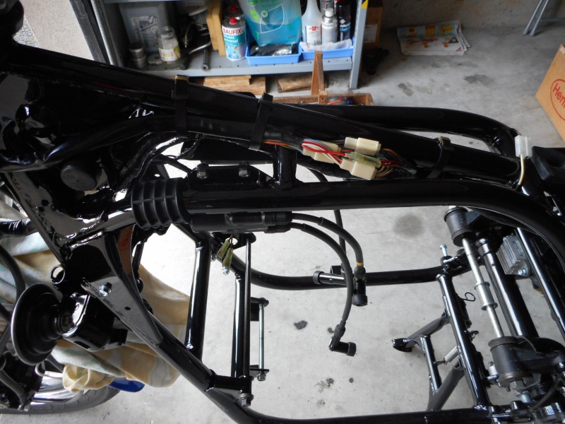

MessageSujet: Re: Z 1100 A-3   Dim 24 Jan 2016 - 19:23
Bon ce week end , j'ai avancé sur le requin bleu ...
Le faisceau électrique est à sa place , et avec le froid , c'était pas gagné ! Pas évident de le faire passer là où il doit être ...
Mais avant çà , j'ai nettoyé le câble de compteur ... je vous raconte pas le jus qui en est sorti ! Regardez la photo  pale  , donc je vais en chercher un neuf sur la toile .
J'ai nettoyé le contacteur à clé , et bien graissé l'intérieur
J'ai terminé le montage des bobines en polissant la visserie et les entretoises en laiton , ça a un bel aspect maintenant
Donc voilà , le faisceau est à sa place
Et voilà le travail ...

Bon , aujourd'hui un tout petit peu de bricolage .
Le montage de la selle . Celle-ci est dans un état de conservation incroyable ! ! !
Jugez plutôt ...
À peine quelques petites traces d'usure très légère , j'espère que la mousse ne tombera pas en ruine lors de son utilisation ...
La voici en place avec ses axes et le crochet de retenu .
Et pis j'ai rénové le boitier de filtre à air
Allez , des photos de la grosse avec sa selle et prête à recevoir son moteur .... mais c'est pas pour tout de suite ....
Notez que j'ai changé le guidon ( toujours pas définitif ) , et je trouve que le phare carré lui va très bien finalement
Et la voici avec ses copines vertes .... Dommage , il commence à faire nuit ...
