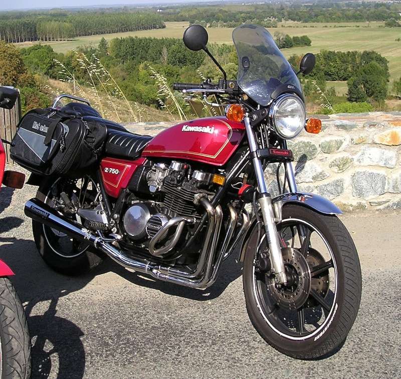

Paco 57 a écrit:
Pour ma part j'hésite entre sacoche souple et valises rigides.
Pour éviter que les sacoches ne frottent sur las amortisseurs, j'envisage de fabriquer quelque chose comme ceci : http://www.amtcustom.com/fr/ecarteurs-support-sacoche-moto-custom-harley-sportster/790-xl883-xl1200-supports-ecarteurs-sacoches-harley.html
Qu'en pensez vous ? des conseils ? Envisages tu de faire de même ?
hasta la vista
c'est une bonne idée, les miennes sont carrément percées a ces endroits en contact avec les amortos!
Nombre de messages : 18126
MessageSujet: Re: Z 1100 A-3   Mer 27 Jan - 23:27
Elle est chouette. Et c'est vrai que les clignos Yam sont très reconnaissables. Trop.
Si je trouve une idée je te fais signe.

pour donner une idée avec les clignotants de xjr posés
hasta la vista
Pas mal ces écarteurs, et au besoin ils sont très facile à réaliser
J'ai opté pour une modèle de sacoches dont le profil, selon leur positionnement sur la moto, ne leur permet pas de fleureter avec les amortisseurs, ou si peu, c'est vrai que l'épaisseur de la selle de la GT permet aussi de remonter ce type de sacoches sans doute de deux bons centimètres par rapport à la moyenne.
Le profil de la bagagerie, bien que pouvant réduire quelque peu le volume de transport fait le reste
Voici ce que ça donne sur la GT
Ce qui n'empêche pas, à l'occasion, de charger la bête comme une mule, quand le volume standard de la bagagerie fait défaut pour loger ne serait-ce que la toile de tente et le couchage
Sur la photo de la moto de Loïc prise le même jour, lors de la même sortie en Anjou que la photo de la GT "mule", Les sacoches de sa moto paraissent gigantesques
Vue en plongée, ça donnait ça, en 2009 déjà
En espérant que cela puisse t'aider dans tes choix.
Nombre de messages : 10909
MessageSujet: Re: Z 1100 A-3   Jeu 28 Jan - 7:57
oui, j'ai des sacoches qui peuvent aussi s'agrandirent en volumes, sur la photo ci-dessus, elles sont aux max de leurs capacités!
elles prennent un peu le vent, mais même en roulant a 130 km/h il n'y a pas de gêne ni de réactions désagréables à rouler!
mais le système qui permet de les éloigner du frottement des suspensions est très intéréssant. Smile

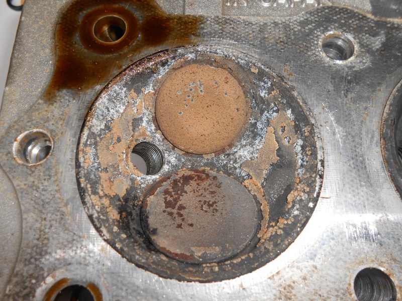

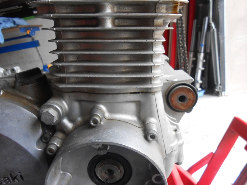

J'ai un peu de temps ces jours-ci , je me suis attaqué au moteur du requin bleu ...
Autant vous le dire tout de suite , ouvrir un moulin de 8000 kms , c'est la première fois que ça m'arrive , et bien c'est jouissif ......
Normalement on ne fait pas ça , puisqu'il n'a pas de kilomètres , mais comme il n'a pas roulé depuis des lustres .... on ouvre !
Je mets donc le moulin sur la table d'opération ...
Et j'ouvre ! Pas de surprise , tout est comme neuf ! Et pour cause ... Les jeux aux soupapes sont bons !
Et voici les pistons
Et voilà ce que je pensais trouver .....  pale

Pour enlever le bloc cylindre des grosses , il y a une encoche prévue
Parce que le joint d'embase qui est collé depuis plus de trente ans ne sera pas coopératif ...
On glisse la panne d'un gros tournevie
et on fait levier
Une fois le bloc enlevé , on voit le vilebrequin ...tout neuf !

Auscultons maintenant la culasse , et là ....
Voilà la coupable , la soupape d'échappement du cylindre n°4 ...
Je démonterai tout ça pour une remise en état .
