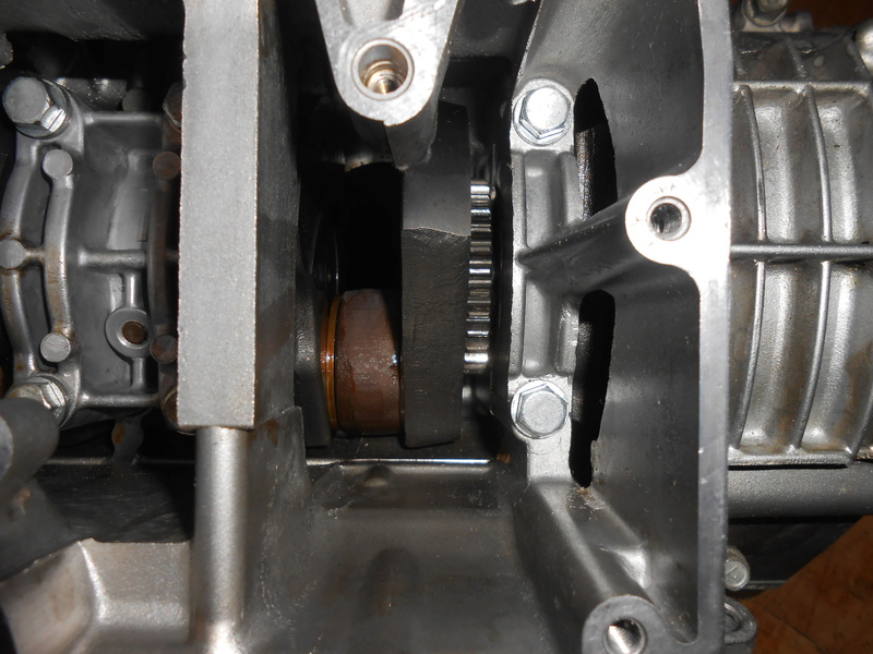

Nombre de messages : 5578
MessageSujet: Re: Z 1100 A-3   Jeu 10 Nov 2016 - 18:29
Bon ben je suis une quiche ..... j'a oublié un plan de joint .....
Ben oui , le carter inférieur ... On a tendance à l'oublié quand le moteur est posé dessus .... geek
Donc cet aprem , je gratte !
Et voilà , maintenant c'est fait !
Comme vous êtes gentils , je vous emmène dans les entrailles de la grosse ..... l'aventure intérieure version mécanique ....  lol!
On voit encore des restes de vieille huile , ces traces marron , mais j'ai bien rincé tout ça au solvant , c'est tout propre !
Mais il fallait voir ce qui est sorti par des galeries et passages d'huile .... pale , pas beau à voir ......

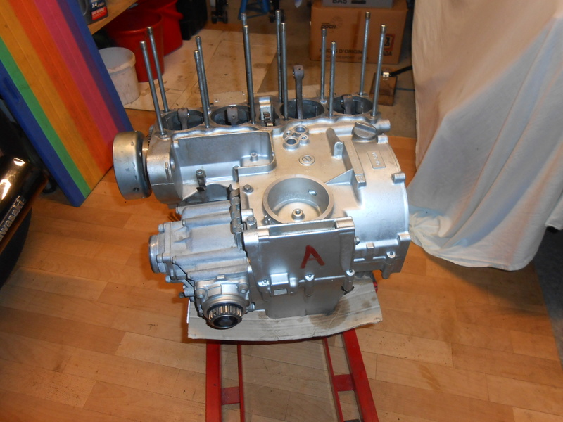

Et le voilà , fièrement posé sur le cric rouleur , attendant que je le referme .
Une quiche Question Question Question Lorraine Question Question Question NON Exclamation Exclamation Exclamation lol!
En tout cas ,t'as bien bossé ,c'est tout nickel joli boulot
