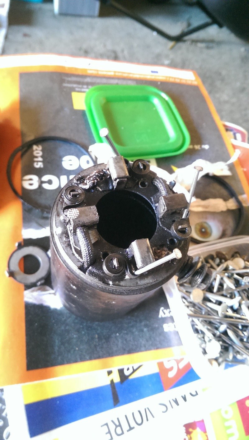

Je reprends en main le démarreur du Requin ... qui a bien pris ...
Pour rappel , voici dans quel état je l'ai trouvé au démontage , séquence frisson .... pale
Je prends donc l'induit et je le passe au tour , histoire de remettre la piste en état :
Une fois la surface refaite , il faut "toiler" cette surface pour qu'il ne subsiste aucune aspérité ni bavure ! Il faut aussi dégager les fentes entre les surfaces pour éviter les court-circuits !
Le kit de réfection est arrivé assez vite des US , mais bien sûr , il est chinois ....
C'est assez complet , ne manque que la vis !
Les pièces sont prêtes , mais il y a des finitions à faire ...
Comme la vis de fixation n'est pas dans le kit , je lui refait une beauté
De même que le corps ...
Un coup de Dremel et c'est nettement mieux !
L'isolant interne a bien pris lui aussi ....
Il est donc "réparé" avec les moyens du bord , à savoir de la carte plastique :
Et au dos , je le badigeonne de pâte à joint pour être sûr de l'isolement ...
Et arrive le moment que tout le onde redoute , le montage avec les quatre balais à mettre en même temps , avec les aimants qui arrache l'induit des mains .... lol!
Et bien après un peu de réflexion ( le peu de neurones a été mis à mal ... ) il m'est venu une idée assez simple en fait ....
D'abord , je fabrique quatre "agrafes" avec du fil de fer ,
Ensuite j'"attache" les balais dans leur logement
Et voilà , c'est près à être monté :
Comme les balais sont larges de quelques millimètres et le fil de fer seulement de 1 , il suffit de fixer l'induit dans l'étau , maintenir en hauteur le corps avec une clé par exemple pour que la piste soit accessible aux balais tout en laissant un 'tite place au fil de fer .
Je retire les agrafes , je glisse doucement vers la bas et c'est fait !
Il reste les agrafes à jeter à la benne
Et voilà un démarreur tout neuf !
Un test montrera un démarreur plein d'énergie ! ! !
Reste à le remettre à sa place , mais pas aujourd'hui ....

Si tu le permet, je mets ma pierre a "l'édifice". Quand j'ai démonté le démarreur du ténéré, j'ai utilisé des clous pour maintenir les ressorts des balais collecteurs.
Si tu n'aime pas, tu vire ma réponse hein ! Wink
Au fait, tu as un kick sur ton requin ? (je sais plus, et pourtant j'ai lu ton post en entier )
Nombre de messages : 5143
MessageSujet: Re: Z 1100 A-3   Dim 24 Sep - 20:17
Toutes les astuces expériences et tours de mains sont bonnes à partager
Oui des clous peuvent convenir aussi , la preuve !
Non , il n'y a pas de kick sur cette génération de moteur .
