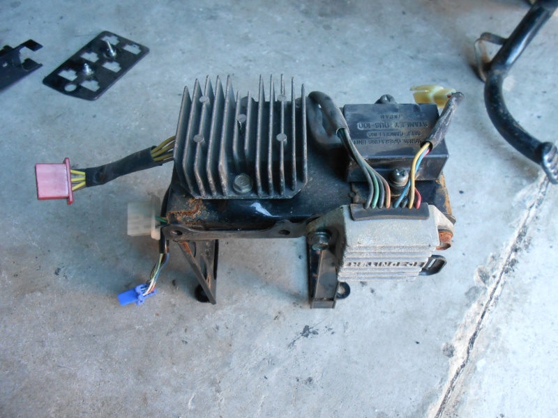

Tiens , il y a un porte fusible supplémentaire....il faut que je regarde à quoi il sert...  scratch
Le bac à batterie est bien oxydé , et il héberge du monde ...
Comme par exemple le relais de retour automatique des clignos ! Je ne savais pas qu'elle en était équipée ...  Embarassed
