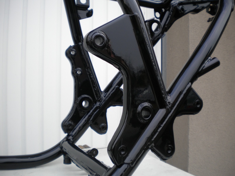

Il est pas beau le cadre ?
Franchement, je trouve qu'il est léger par rapport au poids de la bécane.

Honnêtement je ne le ferai pas époxyer....
Le soucis avec l'époxy , c'est que ce n'est pas souple et donc ça fini par fissurer au niveau des soudures et quand l'oxydation fait son boulot , impossible de traiter sous la couche...
Je préfère largement une bonne peinture , genre noir à châssis ou ferronnerie , qui tient très bien dans le temps , ne coûte pas un bras et n'importe quel peintre peut te le faire , moins cher que l'époxy....
Ça règle aussi le soucis de la "cuisson" , puisqu'il n'y en a pas !
Voici deux photos du châssis de ma 1100 R , de retour du peintre :
Mais c'est toi qui voit...
MessageSujet: Re: Conseils pour préparation peinture !   Dim 5 Jan - 16:13
comme le dit phil y a deux ecoles  scratch
moi j ai choisi lepoxy  Very Happy
avant
apres
Mais c'est toi qui voit...  lol!
