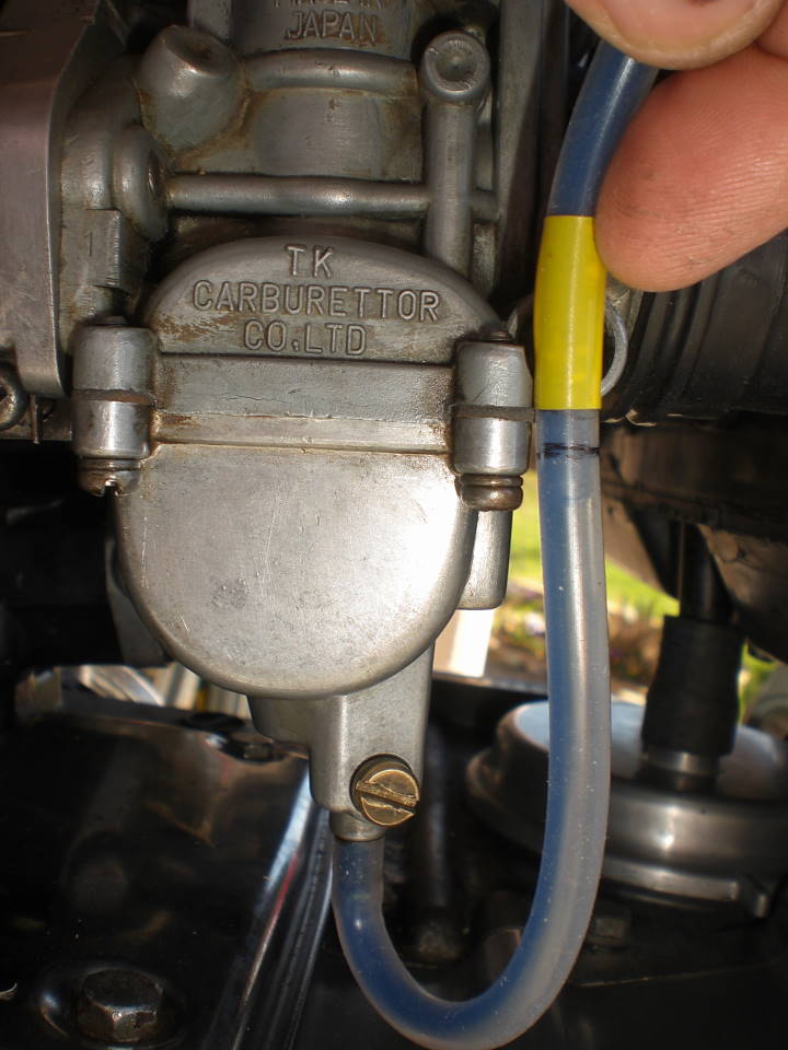

Z500B a écrit:
Ce qui m'intérsserait, ce'st d'avoir le volume d'une teikei 22 qui va bien sur un 500.
les BS34 du gpz 750, c'est 7 cl par la cuve par exemple. On pourrait même répertorier ls volumes, par modèles sur un topic spécifique, ce serait fort utile.
Pour cela il me faudrait, pas une pipette gradué car le volume trop petit, mais un tube gradué de précision, récipient, utilisé en chimie. sinon la méthode de pesage...
affraid
mais non, mais non, mais non !! un doseur d'huile deux temps, à la limite un doseur de cuisine ça suffit largement : eeh ! 7 centilitres c'est pas 7/1000 éme de litre : un litre fait 100 centilitres ! C'est un demi verre de rouge quoi.  lol!
Z500B
Nombre de messages : 795
MessageSujet: Re: Tuto réglages rampe Teikei type K 22 P (Z500 B1;B2;B3;GPZ550   Dim 23 Mar - 23:34
l
affraid
pour le verre de vin rouge, normalement c'est 11cl, mais pas à ras bord!
Pour le doseur d'huile, je n'ai pas de 2 temps chez moi. ceci dit, vu que mes réglages ne sont pas aux point, cela va attendre d'être sure plutôt que dire des conneries (sur la bonne valeur en cl), sinon, le doseur à Pastis: 2 ou 4cL je crois.http://illiweb.com/fa/i/smiles/suspect.gif
Vu que cela merdait fort vendredi, avant de faire les synchro j'ai démonté les cuves des carbu sans démonter la rampe de la moto, pour revérifier le niveau des flotteurs, et là horreur!:
Voilà l'état de mes 4 cuves:
cela ne sert pas à grand chose de purger les cuves, vu que la merdouille reste au fond;
Du coup j'en ai profiter pour sortir flotteur et pointeau, gicleur de ralentis, vis de ralentis et une bonne dose de bardhal en bombe+ coup de souflette dans les conduits:
j'ai l'impression que mes flotteur était un peu trop haut cette fois (ou trop bas pour bien actionner le poiteau), alors j'ai redonné un petit coup sur la languette pour l'écarté d'à peine 1mm en +.
On gagne du temps ainsi, mais c'est la galère pour remettre les pointeau et le flotteur, et le réglage en hauteur est pas vraiment précis. Il faut alors remonter la cuve, ouvrir l'essence et mesurer avec le tuyaux de purge (je n'ai pas eu le temps de le faire):
Il était tard, et je voulais faire le réglage de synchro avec mon installation:
l'installation n'est pas au point, et moi non plus car je ne suis pas arrivé à faire le réglage.
Déjà en enlevant les capots supérieur des carbu pour accéder aux vis et contre écrou de réglage des boisseau, la prise d'air est suffisante pour faire caler le moteur. Il faut donc augmenter le régime de ralentis avec la molette.
Mais ensuite cela à été trop vite car l'huile finissait par remonter petit à petit jusqu'aux pipe d'admission, et en plus il y avait des bulles d'air dans les tuyaux parmis l'huile qui faussaient la lecture. Effectivement d'un coté cela monte, de l'autre cela descend. Mais quand je voulais corriger celui qui remonte trop vite en abaissant le boisseau, c'est un autre qui se mettait à monter plus vite au point que je n'avais pas le temps de passer de l'un à l'autre pour corriger.
Au final je croix que j'ai plus dérégler qu'autre chose car la lecture n'était plus bonne à cause des bulles, et ma colonne pas assez haute car l'huile monte trop vite (pour les bulles, surement des prises d'air au niveau de la jonction seringue d'huile.
j'ai pas fait de photo car trop le bordel.
Du coup, j'ai remonté mon gros filtre a essence qui me mettait le souk, car trop haut et coude et pince le tuyau d’arrivée d'essence. Mais vu la rouille qui est sortie du réservoir, filtre obligatoire ! Je comprend pourquoi cela à merdé franchement de suite après le plein d'essence ,réservoir  étant presque vide car j'ai bien mis 14L, à la fin du réservoir la merde est descendu avec, dans les carbu. Ensuite le plein à bien rincé le réservoir et renvoyé la merde en suspension au fond, vers le robinet.
je verrai demain si je dépasse les 5000T sans beuguer...A cause de mes niveau de cuve ou du filtre qui freine les remplissage de cuve.

MessageSujet: Re: Tuto réglages rampe Teikei type K 22 P (Z500 B1;B2;B3;GPZ550   Lun 12 Mai - 7:04
et aussi la rampe de 500 sur un 550..les gicleurs ne sont certainement pas de la m^me taille.
Pour une rampe de 550 version mécanique tu peut faire des recherches sur les suz' des années 80 il y a beaucoup de similitudes.

Pour info, je confirme:
l'aiguille remonté du second au troisième cran, elle tourne impeccable maintenant (avec la richesse réglé à 3/4).
Bon, c'est des réglages très spécifiques à ma bécane et ma configuration (rampe carbu plus très jeune,  conduits du circuit de ralentis certainement endommagé par l'oxydation, cylindre de Z550 et kit joints refection carbu Z550), mais enfin elle tourne d'en bas(1000/1500T) en haut (9000T) sans creux ni gafouillage, ni beuuu.

Z500B a écrit:
Yo,
Je suis en train de merdoyer sur la remise en état de mes carbutes alors je cherche de l'info sur le net et je vois sur cette photo un écart avec les miens : je n'ai pas le joint entre le gicleur principal et celui de ralenti... [Correction : entre le puit d'aiguille et le gicleur principal] D'ailleurs, mon montage est identique à celui de la RMT.
/Leon73 - My 2 cts

moi sur mes carbs j'ai pas de joins torique entre mes gicleurs!!
Est-ce les bons gicleurs présentés sur la photo?? Rolling Eyes
pour ton kit essaye de le revendre sur la toile!! Wink
Z500B
MessageSujet: Re: Tuto réglages rampe Teikei type K 22 P (Z500 B1;B2;B3;GPZ550   Lun 26 Mai - 19:26
Oui, normalement il n'y a pas de joint à ce niveau là: depuis la photo je les ai enlevé.
mais vu qu'ils merdaient graves, j'ai essayé toutes les solutions.
En fait, nettoyage aux US plusieurs fois, réglage optimum de la richesse, c'est à dire visser à fond puis desserrer jusqu'à ce que le régime moteur  augmente, puis vu que j'avais un trou entre 1500 et 4000 tours, j'ai relevé d'un cran les 4 aiguilles. sans oublié les fuites d'air enlevé par des manchons de boite à air neufs, filtre à air neuf, et pipes d'admission neuves (et encore ces dernières n'étaient pas nécessaire au final).
Maintenant elle tourne impec au niveau carburation. Pour mes carbus, les réglages RMT sont dans les choux.
