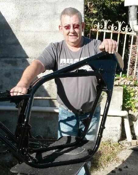

Bonjour
Retour des pièces après peinture par mon ami Joël !
Quelques photos rapides pour le moment, avec mon autre projet "BOBBER VIRAGO" j'ai un souci avec le bras oscillant !!!
Mon Peintre  cheers
Dés que l'autre moto est finie je poursuis mon KZ !!!
