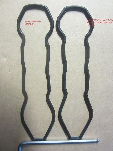

J’ai rattrapé le coup par les joints de culasse kawa neuf trouvés sur le coin-coin, pour le joint torique du  puit de distri 92055-062, j’ai dû le commander ….
Déçu par les joints de culasse athéna donc….je ne les conseillent pas….plutôt voir des marques comme  Verahd.

Par contre OUI OUI OUI les joints athena ...c'est de la
Vesrah , Centauro , Reinz , ça c'est du bon !
Le reste ..........

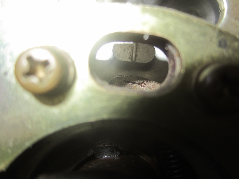

J'attaque donc les arbre à cames et le calage de la distribution, mais la "question" concernant le calage du vilebrequin je ne vois pas de repères...., pourtant je l'ai déjà fait il y a une dizaine d'années, mais je n'arrive pas à trouver l'info sur la RMT Z900? (pour les arbres à came, pas de soucis, les repères au niveau du plan de culasse) comme ci dessous:
donc du coup "stand bye", j'en appelle aux "pros" du Z, ma question est certainement "basique" mais vitale pour la suite concernant la position du vilebrequin

Je connais pas trop ce bloc, mais en principe il y a un repère T 1.4 sur le petit rotor derrière le plateau d'allumage. Tu dois le voir passer dans le ptit ovale entre les deux cruciformes sur ta photo. Eventuellement enlève le plateau (les 3 BTR) pour repérer les positions sur ce rotor (le pièce où il y a la flèche gravée).

Oui, j'aurais pu te prendre une tof sur les miennes mais la réponse est juste à coté avec la distrib de la 400 du sieur Kelt c'est exactement pareil, il est vrai qu'avec le plateau à capteurs qui n'existe pas sur la RMT 900, ces repères sont moins distincts.
Tu peux effectivement déposer la platine capteurs pour y voir plus clair, il n'y a pas de réglage pour la remettre et elle ne sert à rien qu'à emmerder pour faire la distrib. Wink

Effectivement c'est pas T 1.4 c'est T puis F 1.4 On prend le trait correspondant au T ce qui fait donc T 1.4

j'ai déposé la platine et effectivement c'est plus clair, en fait c'est le même principe de calage que sur mon XT . Mais avec les évolutions  du 1000 par rapport à la RMT de la 9OOZ dès fois je sèche et m'embrouille un peu.
