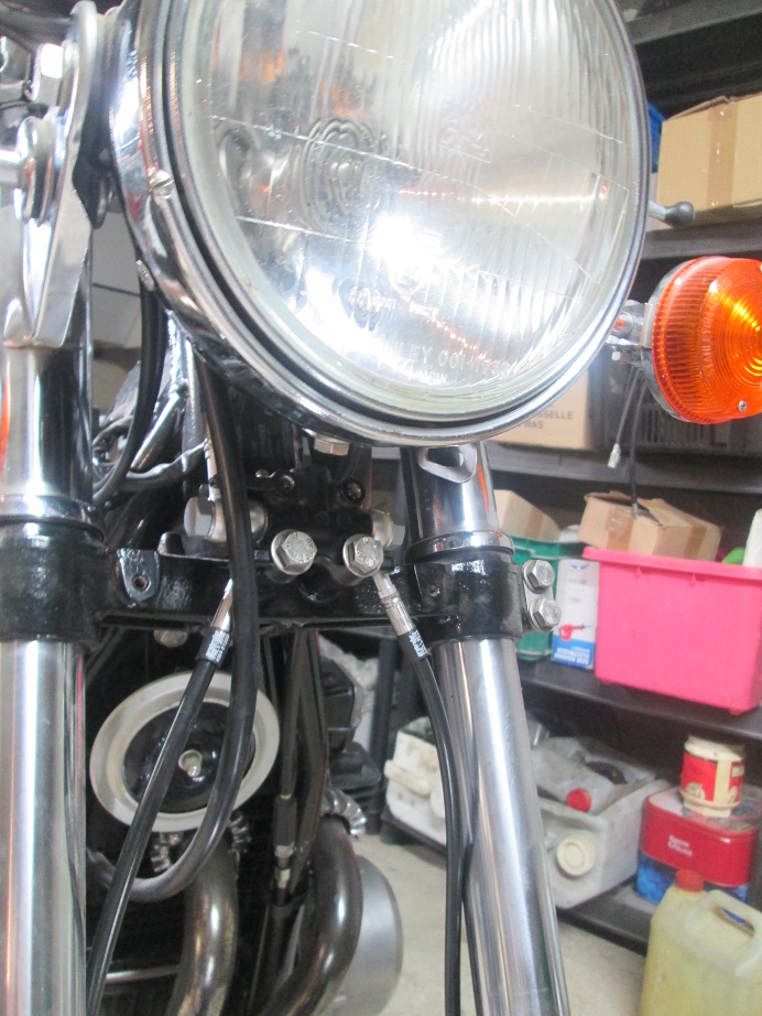

bonsoir les zdistes
Ce weekend j'ai récupéré ma jante av et mon pneu neuf chez Dafy, le travail a été bien fait, ils ont changé la valve et respecté le sens du roulement Very Happy
J'avais hâte de remonter tout ca, histoire que les choses prennent formes un peu.
Mes étriers et les maitres cylindre ont été refait et attendaient tranquillement leur heure....idem pour les durits aviat bounce
Je vous mets des photos de mon après midi (même pas profité du soleil....)
le garde boue avait été re-chromé il y a une quinzaine d'année.....il a encore belle allure
reste à serrer tous les boulons et purger le circuit frein
content du résultat:fiesta:
voilà pour l'instant..

ça avance bien et c'est très propre. Super

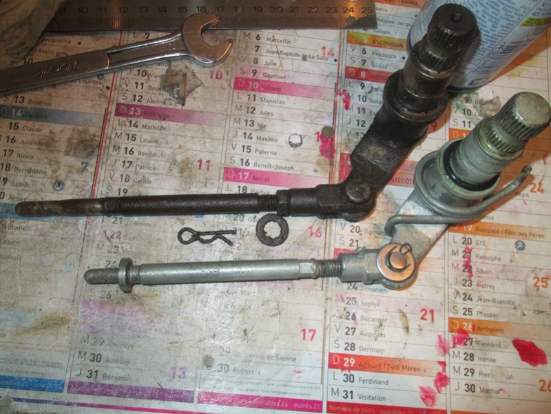

MessageSujet: Re: haut moteur kz1000st   Ven 26 Aoû - 20:22
Bonsoir les zdistes
Des infos de la morbihannaise, petit à petit ca avance. J'ai mis le liquide de frein à l'avant joints MC et étriers neufs, la course du levier reste un peu molle à mon goût.
Pour l'arrière les 2 pistons sont neufs et j'ai monté un MC AR de E1 (sur les conseils de Paulo, je confirme la réfection du MC coute un bras.)
J'avais laissé la biellette du E2, bin ca ne pouvait pas fonctionner..
elles se ressemblent mais.. donc décapage du mécanisme
j'ai commandé un pilot active chez dafy via internet , ca fonctionne bien et le magasin le monte dès réception.
j'ai pu remonté la bavette arrière , depuis le temps qu'elle traine sur une étagère.
J'avais trouvé sur un site allemand des rétros pour ST, mais j'ai le filetage de la cocote embrayage un peu fatigué, à voir donc
Donc j'en suis là, je suis content elle démarre bien et tourne rond, la synchro est bonne.
J'ai un réservoir traité au G4 à repeindre et un garniture de selle à refaire.........sans oublier une batterie qui va bien, encore un peu sous donc.
