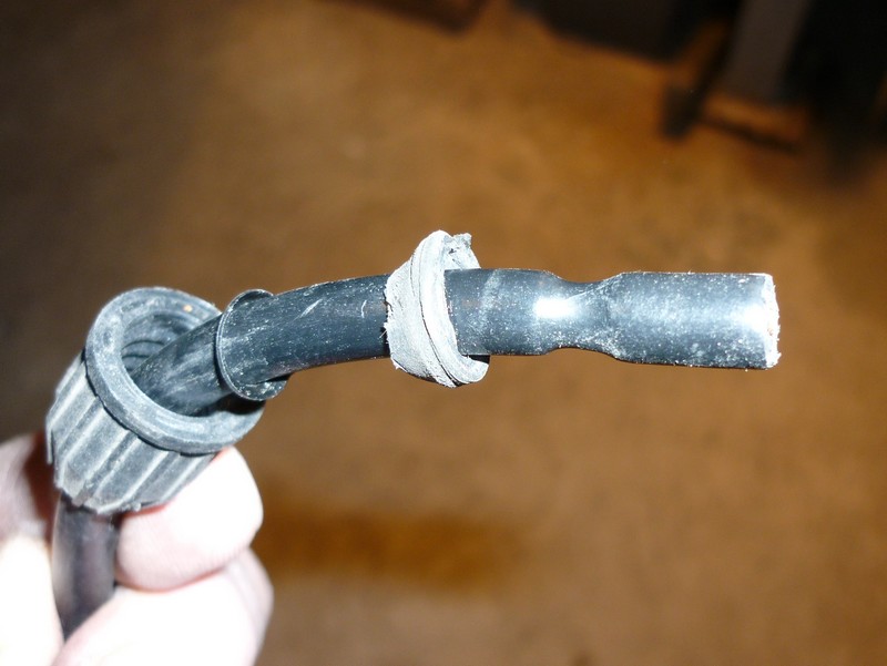

Si on observe une bobine à fil démontable, c'est fait comment ?
C'est tout simple, c'est pareil que sur l'antiparasite, nous avons une petite tige fileté genre "Parker" sur laquelle ont vient visser le fil HT
Puis un genre de presse étoupe qui est sensé immobiliser l'ensemble sur le corps de bobine, même neuf et bien assemblé ce montage n'est pas à toute épreuve, faut pas tirer très fort pour que ça vienne, pas grave à cet endroit il n'y a pas de contrainte mécanique importante.
Fort de ces observations et en me servant de la tête, j'ai donc fait presque pareil.
Une vis parker de 2,5mm de diam sur a peu près 25 à 30mm de L (ça se trouve, j'en ai sorti une ce matin de mes tiroirs pour faire ces photos) que j'insère coté bobine sur 15mm après avoir coupé l'ancien fil à ras.
Ensuite on coupe la tête de vis en biseau (facile sur ce diam) et on vient visser le nouveau fil de dessus.
Pour assurer maintien et étanchéité de l'assemblage, on enduit le pourtour d'un peu de colle silicone qu'on laissera sécher le temps qu'il faut.
Voilà, pas plus compliqué, ça plait ou ça plait pas mais c'est une soluce qui fonctionne et qui peut tenir encore 50 ans !  Twisted Evil

merci pour vos réponses, je vais donc voir pour des longs antiparasites coudés histoire de gagner quelque centimètres mais avec une résistance de 5kohms vu que j'ai des BR8ES de montés (résistance de 5kohms intégré). J'ai lu sur le forum qu'il ne fallait pas dépasser 10kohms au total pour un bon rendement de l'allumage(tuto de michel sur les bobines).
Je retiens le système de ma vis M30 pour changer des câbles moulés, simple et malin. Siliconé et avec une gaine thermo ça sera comme neuf et certainement plus souple.

Bien la réparation de fil de bobine ! ! !

Pas mal ta solution avec une vis à placo à 2 balles, en fait le prolongateur ce n'est ni plus ni moins la même chose, en un peu plus "industriel", mais pas forcément plus efficace.
Je vais faire un essai sur un vieux bout de fil : Une vis coupée et meulée comme tu le dis, les 2 bouts de fil de bougie vissés dessus bord à bord avec un point de colle, le tout dans du thermo rétractable, ça devrait le faire. Very Happy
