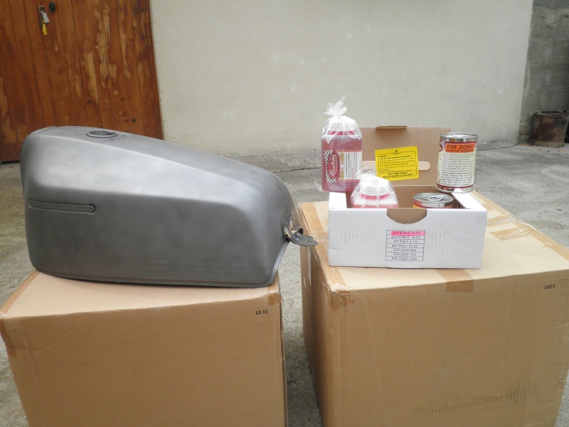

Allez aujourd'hui par une belle journée   on se remet au boulot ...sur la carrosserie du KZ500B....
Donc j'attaque le sablage ,le matériel est en place
Le garde-boue et le réservoir
Et hop on attaque je suis prés ....çà mégode pas à ce stade ....
Et voilà ,c'est décapé ,une couche de phosphate primaire contre la corrosion.
C'est plus par précaution , c'est au cas ou je prenne du retard ,serai dommage que le corrosion revient ,ma peinture sera prés la semaine prochaine normalement ,mon carrossier va me la préparée .....
Mais avant il y a le traitement du réservoir ....
Pas vraiment nécessaire ,mais bon ,je fait par précaution également ,et en plus ce traitement se fait super bien ,je le fait à chaque moto que je restaure ,suis tranquille ....
Et puis il faut que je prépare également les plastiques ....
Mais pour cela   il faut que j'aille cherche une bombe de primaire pour plastique ,
j'ai oublier   ......
Et bien voilà ,encore une étape de passée ,comme je dit , un petit peu toujours les jours  ,et le boulot avance , BEN OUAIH ...mais aujourd'hui ça à " FORT "    bien avancé qu'en même ....  ........  Razz .......

bon travail mon gars, y a pas a dire le sablage c'est trop bien!! cheers
MessageSujet: Re: KZ750E1 et KZ500B   Dim 27 Juil - 20:30
Là c'est clair, on a pas affaire a un amateur !  lol!
" Y a du matos " , et le gars qui sait s'en servir . Bravo pour le taff réalisé !  cheers

Et bien oui ,le sablage s'est top   ,adopté depuis plusieurs année, un travail propre et net ,on vois ce qu'on fait ....
Fini les décapants qui vous mange le bout des doigts    ,ponçage à en plus finir  Mad ,les endroits inaccessibles ....et j'en passe ....
Ce qui est de l'utilisation ,c'est tout simple ,le tout est de bien se protégé ......et surtout un compresseur qui pousse ........et un gain de temps considérable sur le travail...
Donc voilà ,le travail de fond est fait ,apprêtage ,traitement du réservoir
