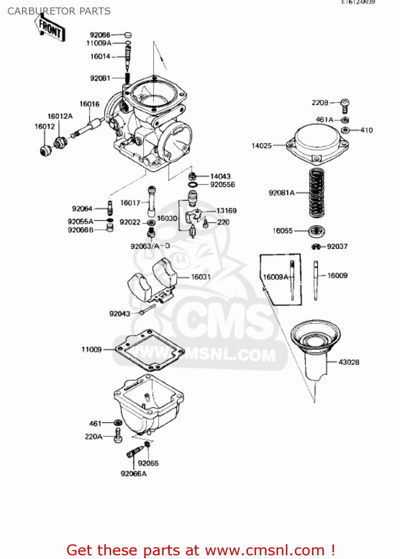

Voilà , après une semaine de menu travaux , la peinture du collecteur est faite  et le sabot retravaillé grossièrement , j'envisage le  nettoyer de ma rampe de carbu ce week-end !
Ce sont des MUKINI , parcontre  je ne sais pas si ce sont bien des BS34 ... Comment les reconnaitres ?
C'est pour pouvoir commander les kits carbu !

MessageSujet: Re: KZ750E1 et KZ500B   Ven 5 Jan - 20:45
ont dirait ceux de mon XS750 Rolling Eyes
MessageSujet: Re: KZ750E1 et KZ500B   Ven 5 Jan - 21:11
c'est bien des bs 34 JEAN LUC comme sur les 750 L 3
MessageSujet: Re: KZ750E1 et KZ500B   Ven 5 Jan - 21:13
@Jean-Luc, ce sont bien des Mikuni BS 34 !

MessageSujet: Re: KZ750E1 et KZ500B   Sam 6 Jan - 13:03
Un grand merci à vous les garçons , donc c'est bien des BS34 , j'avais un doute ....
Donc ce matin j'ai travaillé un peu ... Wink
Histoire de m'avancer un peu ... drunken  démontage et  un bon dégraissage des corps au pinceau , ils étaient vraiment cracra avec ses vieilles essences .
Je n'ai plus cas commandés les kits carbu ...Very Happy ..via les cites proposés .
j'ai déjà les filtres Phil , j'avais anticipé sur une ancienne commande ...
MessageSujet: Re: KZ750E1 et KZ500B   Dim 7 Jan - 16:15
jean luc il faut aussi démonter le puit d'aiguille "ça ce fait à faut à chaud" il faut le repousser vers le haut côté boisseau
Nombre de messages : 400
MessageSujet: Re: KZ750E1 et KZ500B   Dim 7 Jan - 18:02
Bonsoir bruno
Bonsoir à tous
Un décapeur thermique suffit bruno , il est monté serré ou très serré ce puit d'aiguille ? et sur quel longueur , il faut chauffé + coté cuve je pense ! c'est là que c'est le plus serré ,  ou sur le haut
Merci ;

MessageSujet: Re: KZ750E1 et KZ500B   Dim 7 Jan - 18:31
FORT a écrit:
Bonsoir bruno
Bonsoir à tous
Merci ;
Jean -luc
Sur mes carbus VM de 650 ou 1000 je les sors avec une tige en nylon de 8, suffisamment dure et rigide, mais suffisamment tendre pour ne pas marquer le corps de carbu en arrivant au fond. Une fois décollé, avec une tige plus petite que je rentre dans le puits d'aiguille, je le chasse vers la cuve.
Je les tape doucement par l'intérieur, ça vient bien sans chauffer et je les rentre dans l'autre sens naturellement, toujours avec ma tige de nylon

MessageSujet: Re: KZ750E1 et KZ500B   Dim 7 Jan - 19:47
bonsoir à tous
C'est bon les garçons ,j'ai vu comment faire , ça va , il sorte bien
Avec le vieux gicleur , quelques petites frappes avec le marteau nylon et 2 éjecteurs industriel pour finir de le sortir et ..HOP.. Wink
Merci les garçons .....
Surtout que j'ai tout nettoyer aujourd'hui ......hormis ses tubes puits d'émulsions ... et pourtant je le sais .. ..les tubes d'émulsions .
