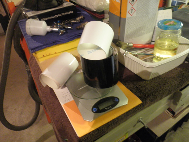

Et bien voilà , je m'y suis collé , la peinture est en cours .....
L'application du blanc en 2 couches ...
Et le vert une fois appliqué ....avec un peu de noir .. Wink
Une séance de ponçage va être faite avant  la pose des filets , histoire de cassé le brillant et les petites arrêtes ....puis une premiére couche de vernis viendra recouvrir l'ensemble ....

Mais tout de même , aller jusqu'à peser le film des bandes de déco … quelle recherche de la performance , jusqu'au bout ! ! !  lol!

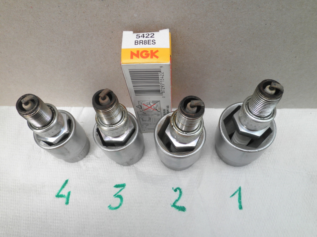

Une mise au point de la carburation s'est révéler nécessaire avec ses filtre à air K/N...
La configuration d'origine ne convenait pas du tout . Hormis le ralenti qui lui était bon , la richesse ni était pas .... Mad
De plus le moteur ne prenait pas plus de 6000 tr/mn en essai routier ... Rolling Eyes
Donc j'ai revu l'ajustement  des carbus ,  avec l'aide de notre ami PHIL ( que je remercie au passage  pour ses conseils ) et que j'ai mis en pratique avec attention ....
Voilà ce que ça donne maintenant ....là ça me plait mieux  ... la combustion est plus correcte .
Et là enfin , le moteur prend  bien ses tours , les 9500 tr/mn ont été atteint sans difficulté lors d'un essai routier , et il en demandait encore ( mais il va attendre que je finisse de le roder ) . J'affinerai lors des essais sur piste .......à quoi elle est destinée ... lol! ...Comme quoi un simple filtre à air peut tout changer sur le fonctionnement d'un moteur ...

pour tes regagle carbus tu a bien fait d'enrichir le mélange
pour cela qu'as tu modifier ? le gicleur principal , plus gros? tu as monté ton aiguille de boisseau ?

Pour les réglages carbus loïc , oui gicleurs plus gros  (150 sur les 4 carbus pour le moment ) , aiguilles au 3éme cran et reprise du perçage au niveau du boisseau , biensur avec les conseils de notre ami Phil comme je vous le disait , j'ai aussi calé l'aiguille avec une toute petite rondelle au niveau du boisseau pour limité le jeu de celui-ci , mais bon tout ça peut évoluer et évolura sur m'en  , mais déjà comme ça elle marche assez bien ... Wink ..............on fini de roder ....
