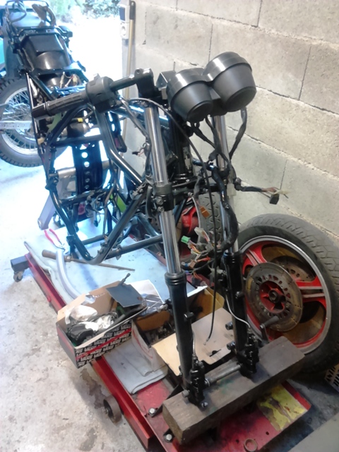

Quelques nouvelles
le cadre est fini, je dois le récupérer dans la semaine Very Happy
En attendant j'ai travaillé sur la fourche, joints spy, huile peinture et remontage avec les 2 nouveaux tés de fourche
et voila le problème que je rencontre:
le perçage pour injecter l'air est décalé de qq cms vers le bas Crying or Very sad il semble que les tubes de fourche des ZX de 83 et les autres ne sont pas les mêmes
si les tubes ont été modifiés, pensez vous que le fait de mettre un tés de fourche inférieur de zx aprés 1983 réglera mon probléme ?
merci pour votre aide.
MessageSujet: Re: BOMBARDIER    Dim 5 Oct - 21:45
Je pense que tu as récupéré un tube de 750 .....
La 750 et la 1100 ont des tubes de fourche en 37 mm , mais le montage n'est pas le même et les ref différentes , la différence est peut-être là ....... pale

MessageSujet: Re: BOMBARDIER    Mar 7 Oct - 18:13
En fait tu as raison,j'ai une fourche de 750 sur mon 1100 , comme c'était la moto d'une fille plutôt petite, j'imagine qu'elle a voulu la baisser.
Mes nouveaux tubes sont donc des tubes de 1100,  voila maintenant il faut que je trouve  les éléments qui me permettront de remonter la fourche dans sa configuration d'origine Rolling Eyes
Je n'arrive pas à comprendre les différences entre les 2 types de fourches (750 et 1100) à votre avis, il faut que je change le té de tube inférieur, supérieur, les fourreaux ?
ça m'ennuie bien, je m'attendais pas à ça !
merci pour votre aide ( merci à rsvgaz pour la mesure des tubes de fourche Very Happy )
MessageSujet: Re: BOMBARDIER    Mar 7 Oct - 18:33
si le diamètre est le même, je dirais uniquement les tubes, non ?
Nombre de messages : 769
MessageSujet: Re: BOMBARDIER    Mar 7 Oct - 18:36
Peut-être les entraxes qui changent?

MessageSujet: Re: BOMBARDIER    Mar 7 Oct - 21:30
si je mets les tubes de 1100 à la place, je me retrouve avec le trou du tube sous la bride du té inférieur
si je mets le tube en position normal (trou d'air au dessus du té inférieur)
ben le tube dépasse par haut Laughing
Je pense qu'il faut changer le té inférieur, mais il y'a qd même un truc qui m'échappe, la forme té inférieur de la fourche de 1100 doit être vraiment différent de celui d'une fourche de 750 pour rattraper la différence de position du trou d'admission d'air Question

MessageSujet: Re: BOMBARDIER    Mar 7 Oct - 21:54
Si tu le veux. Je peux te faire une photo d'un modèle origine de ZX1100. Cela pourrait te permettre de comparer et de comprendre sur pièce... study
MessageSujet: Re: BOMBARDIER    Mar 7 Oct - 22:42
Je crois que je commence à comprendre .....
Sur une ZX , les tubes dépassent du té supérieur ! Puisqu'il faut y fixer les demi guidon en alu ! Ils sont alors à leur place , avec les trous au-dessus du té inférieur où tu placeras l'équilibreur de pression !
Enfin , si j'ai bien compris ...car il semble que les photos soient inversées par rapport aux commentaires ... scratch

MessageSujet: Re: BOMBARDIER    Mar 7 Oct - 22:55
ah ok, dans ce cas là il faut que je change les demis guidon, je vais regarder les ref et comparer avec ceux que j'ai actuellement
merci pour cette info

MessageSujet: Re: BOMBARDIER    Mer 15 Oct - 9:28
bonjour a tous, quelques nouvelles de l'avancé du projet
hier j'ai récupéré le cadre et les petits bouts en retour de peinture, c'est déjà plus beau Very Happy
Je suis toujours ennuyé avec mes tubes de fourche qui dépassent si je les monte en position alimentation en air au dessus du té inférieur,
dans ce cas là les demis guidons d'origine ne se montent pas, je n'arrive pas à trouver de photos montrant exactement le montage avec des demis guidons qui enserrent les deux tubes qui dépassent au dessus du té supérieur.
je cherche une bonne âme pour me faire une photo précise du montage, car je l'avoue, je tourne un peu en rond sur le sujet geek

Nombre de messages : 317
MessageSujet: Re: BOMBARDIER    Mer 15 Oct - 11:00
Voilà comment c'est monté sur ma donneuse de pièces!
