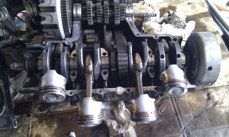

ouverture du berlingo pour voir l'état du bas moteur
c'est très sale mais en très bon état
segment central du cylindre n°3 brisé, je n'ai pas encore trouvé l'autre morceau, la recherche est en cours....
après décalaminage de la calotte des pistons et décrassage des gorges:
tous les segments ont un jeu à la coupe compris entre 0.3mm et 0.5mm donc assez loin des 0.7 maxi
jeu des segments dans leur gorge << à 0.04mm (j'ai pas de cale d'épaisseur plus fine)
jeu piston cylindre < à 0.04mm

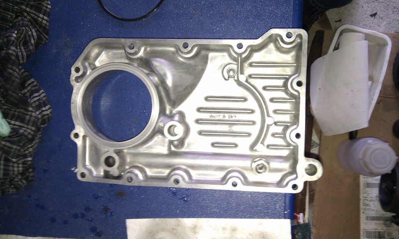

MessageSujet: Re: mon petit Z400J (remise en état)   Ven 10 Oct - 21:37
bas moteur nettoyé et remonté :
les segments, joints moteur et honoir ne sont pas encore arrivés, de toute façon je remonte le bas moteur dans le cadre avant de faire tout ça!
prochaine étape dégraissage et brossage du cadre pour peinture avant qu'il ne fasse trop froid dans le garage santa
MessageSujet: Re: mon petit Z400J (remise en état)   Ven 10 Oct - 21:44
Le plan de joint est propre , tu as dû y passer un moment .
Nombre de messages : 1253
MessageSujet: Re: mon petit Z400J (remise en état)   Ven 10 Oct - 21:55
pas tant que ça, il ne restait qu'un film caoutchouteux qui est partit assez facilement Very Happy
par contre le plan de joint des demi-carter là ça a été très long pour l'avoir propre No
