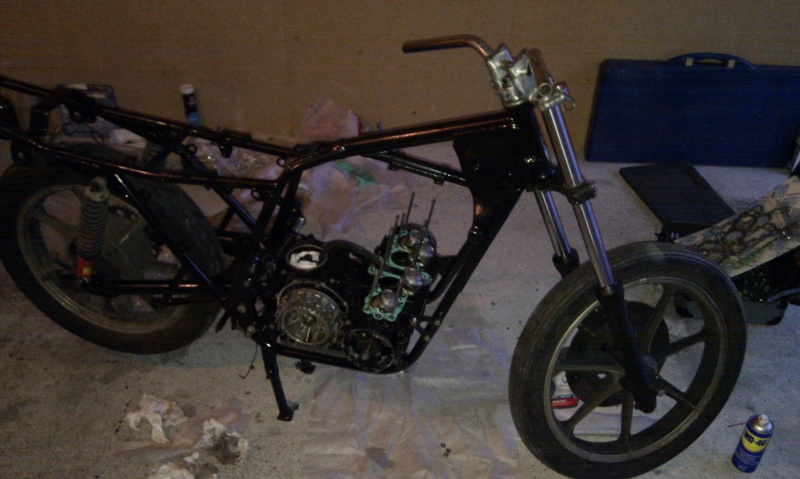

Tu as un graisseur sur ton bras oscillant ?

oui il y a un graisseur, ça va aider à l'entretient Very Happy
la moto est sur ses roues provisoirement, c'est plus facile pour la déplacer....
les pistons ont retrouvé les bielles, joints d'embase et toriques neufs
le bloc cylindre est posé
et la culasse est posée
il n'y a plus qu'à serrer tout ça et caler la distribution.....
il me plaie beaucoup ce petit moulin, je le trouve très joli Cool il manque de la peinture par ci par là mais ça ne me choque pas, il a quand même 34 ans Razz

j'avais trouvé plus simple de remonter tout le moteur et le mettre ensuite dans le cadre, marre de bosser a 4 pattes par terre...

@tooffy: j'ai sortit le moteur entier du cadre et j'ai trouvé ça assez difficile car outre le poids conséquent, le cadre passe à 1 ou 2 cm autour du moteur, je n'aurais donc pas pu remonter le moteur entier dans le cadre tout seul avec le risque d'endommager la peinture.
là j'ai réussit à poser le bas moteur seul sans abimer le cadre et je remonte le reste du moteur par dessus, à 4 pattes il est vrai Wink
Il a raison d'avoir fait comme ça, quand on peut, parce qu'on ouvre tout il faut procéder ainsi, c'est plus facile.
Mais une transplantation cardiaque entière, j'ai déjà donné et souvent et sur des blocs un poil plus lourd . . . Rolling Eyes
Si on fait comme y faut, c'est faisable tout seul et sans rien abimer. Twisted Evil

Je l'ai fait sur un cadre epoxyé et protégé au minimum. En mettant le moteur sur le côté et en enfilant le cadre autour. Pour ça faut avoir tout déposé effectivement. Sinon, le bloc entier glissé dans le cadre, c'est impossible à faire seul ou quasi.
Le plaisir d'un beau moteur dans un cadre parfaitement repeint, c'est pas mal quand même. t'as un peu l'impression de fabriquer une moto neuve... Wink
Cela dépend des machines, jamais tombé le cœur de la 400 mais pour la 650 ce fut un amusement car ça passe à l'aise, d'accord j'ai un palan mais avec un peu de masochisme primaire et de jugeote c'est faisable seul et à bras nus.
Sur la z1000 c'est beaucoup plus finot et ça ne passe pas sans racler c'est impossible  No
Si on veut rien toucher il faut extraire les goujons des brides d'échappement et ne pas mettre en place le couvercle de filtre à huile ensuite on peut espérer passer.
Pour ça je pose le moteur (93kg) à coté et à hauteur du cadre sur sa centrale, assis sur la selle et à deux mains je fais glisser la bête gentiment et latéralement en soulageant un peu sur les tubes de cadre préalablement protégés.
J'ai dû faire ça dix fois j'ai griffé qu'une seule fois, la première, ensuite, j'ai réfléchis . . .  Rolling Eyes
Bah quasi alors, pour ma part il y est rentré du premier coup (j'en avais chié plus pour le sortir).
Bon, j'ai pas repeint le cadre, donc lui mettre un chton me traumatisait pas...

On apprend plein de trucs ici,grâce à JMZ je sais que je suis "masochiste primaire" Very Happy vu que je rentre et sors les moteurs de 650 à la pogne,moi aussi assis sur le cadre et à défaut de palan le moteur posé à hauteur sur le côté(voire sur un cric rouleur) donc faisable sans abimer la peinture si l'on a protégé les tubes ,c'est mieux sans les goujons d'échappement.
Après pour les TMS(troubles musculo-squelettiques)le montage partiel est mieux surtout si la moto est surélevée.

Très bonne remarque étymologique cher JM. Le post où je dis que c'est "impossible ou quasi" à faire seul est encore en ligne, supra. Il n'a jamais été modifié.
Tu précises ce point de vue, en faisant état d'un palan. Aaalors oui, avec un palan, on peut le faire seul...... C'est vrai tout le monde a un palan à la maison.
Ensuite on nous parle d'un bloc de 93 kgs qu'on fait glisser dans un cadre...., sans palan, pour la plupart des mecs taillés un peu moins larges que toi, c'est on va dire imprudent sans se faire mal. Donc impossible ou quasi, ce que je disais. Nos colonnes vertébrales ne sont pas éternelles, et c'est vraiment les solliciter plus que de raison.
Voilà pourquoi je dis que c'est impossible ou presque impossible à faire seul. Du moins sans se faire mal. J'ai souvenir d'avoir sorti quelques moteurs de cadres et de l'avoir toujours fait à deux et de m'en être félicité. Les seules fois où je l'ai fait seul pour le rentrer, ça a été moteur basculé et cadre enfilé dessus.

Je précise un peu ça parce que la sortie du moteur du cadre détermine le travail qu'on fait, et que ce n'est pas du tout une mince affaire sans être un minimum équipé ou aidé. C'est un morceau de 70 kg pour le 750 et pas loin de 100 kilos pour les big blocks.
D'où l'idée de le sortir haut moteur retiré et même le plus de truc possible enlevés. Même si moi j'aime pas trop manipuler un truc à moitié ouvert, ça me gêne un peu.
