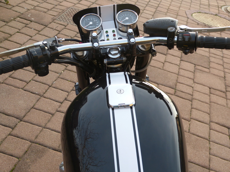

MessageSujet: merci   Jeu 20 Oct - 18:09
après quelques heures de travail...elle tourne et a fait peau neuve.
Merci au forum et aux participants pour la mine d'informations que j'ai pu utilisé pour ma restauration.
Je suis désolé de ne pas avoir eu le temps de participer au forum mais la mécanique moto était une découverte pour moi.
Merci encore à tous
clotal68
Nombre de messages : 50
Date d'inscription : 12/10/2014
MessageSujet: Re: ltd dans le 68   Jeu 20 Oct - 18:14
J'ai aussi la version bi place...
clotal68
MessageSujet: Re: ltd dans le 68   Jeu 20 Oct - 18:33
Bien sur j'ai conservé toutes les pièces d'origine et aucune modification n'a été faite sur le cadre ou les suspensions..
J'ai juste modifié un peu l'esthétique et le poste de pilotage.
A+
Stéphane
Nombre de messages : 718
MessageSujet: Re: ltd dans le 68   Jeu 20 Oct - 18:55
jolie réalisation
Nombre de messages : 10640
MessageSujet: Re: ltd dans le 68   Jeu 20 Oct - 19:35
un Bobber! et bien belle réalisation!
tu as mis quoi comme maitre cylindre de frein avant ?
l'ensemble compteur/compte tours est harmonieux et la peinture du réservoir est jolies et bien faite!
ensemble sobre , par compte je vois pas de clignotants?
Nombre de messages : 4931
MessageSujet: Re: ltd dans le 68   Ven 21 Oct - 8:47
BÔ travail, et après le plaisir d'une telle restauration et remise en route, à toi le plaisir de rouler, seul ou à deux,
clotal68
MessageSujet: Re: ltd dans le 68   Ven 21 Oct - 9:44
Pour le maitre cylindre, c'est une pièce de ER 6 kawa. Le guidon d'origine étant haut et incliné, je n'ai pas pu réutiliser le maitre cylindre d'origine.
Après les clignotants sont de chaque coté du feu arrière au dessus de la plaque avec un petit rappel au niveau des amortisseurs arrières et devant sur le cadre au niveau du haut moteur. C'est vrai que de profil, on ne les voit pas (en plus sur la pemière photo, ils n'étaient pas encore installés) mais ils y sont.
Bref, j'ai essayé de faire une moto légale, tous les roulements ont été remplacé (direction, roues, bras oscillant),la fourche vidangée avec joint spy remplacés, les freins totalement refait, le moteur révisé en se limitant au démontage du carter puis jeux aux soupapes avec synchro des carbus après leur nettoyage et remplacement de tous les joints (j'en ai bavé sur ce nettoyage avec multiples démontages).
Et enfin peinture...qui m'a pris beaucoup de temps avant de parvenir à un résultat satisfaisant...j'ai appris sur le tas.
Bref une remise en route avec un petit lifting, je prends beaucoup de plaisir à son guidon et ça m'a permis d'apprendre et mieux comprendre ma moto...que du bonheur même si parfois ça a quand même été compliqué...une restauration quoi!
J'ai mis un point d'honneur à tout faire moi même, tout n'est pas parfait mais j'assume.
Grace aux informations du forum, j'ai franchi les difficultés, merci encore à vous.
Bonne journée
