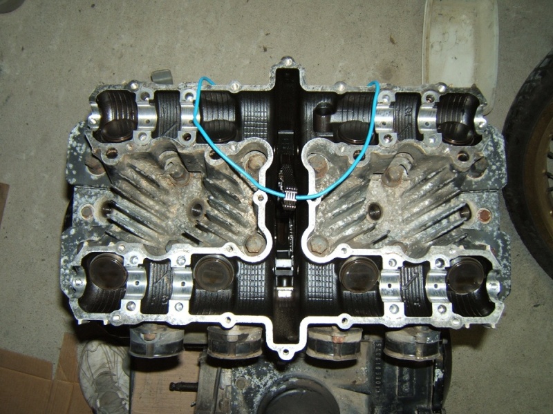

Aujourd'hui, pas trop de temps mais le démontage continue. L'oxydation est vraiment superficielle, pour l'instant  pale  aucune vis récalcitrante, même pas l'écrou du pignon de sortie de boite    Cool
L'avancement ce soir:
MessageSujet: Re: GPZ 1100 B2 "sortie de grange"   Ven 20 Fév - 13:08
Hier, j'en étais là:
MessageSujet: Re: GPZ 1100 B2 "sortie de grange"   Ven 20 Fév - 13:23
Donc, ce matin il me tardait d'ouvrir pour voir la face cachée   pale
Shocked   finalement, pas de mauvaises surprises bien au contraire   Very Happy
Dépose du couvre culasse
La culasse
comme un   pig   je l'ai retournée pour faire la photo et bien sûr quelques godets en ont profité pour se faire la malle      vu que je compte faire un rodage de soupapes, il faudra quand même refaire les jeux
Donc, voilà pour le moment .... je vais faire un peu de place sur l'établi

Là, ça rigole plus du tout ! cheers

AH oui , là ça semble pas rigoler comme je vois ....
On va suivre à la loupe cette restauration .....
La culasse
La culasse
A priori les joints de culasse se sont bien décollés.
Le joint d'embase aussi ? Ou y a du grattage dans l'air ?
La culasse
Tout est super bien venu Cool je vais pouvoir les remettre pig

j'espère que tu as bien gardé toutes les douilles de centrage de la culasse!
et des joins neufs c'est mieux! lol!
bien tout ranger, ( je le pense) as-tu le catalogue parts list avec toi, car c'est vraiment indispensable ainsi que la RMT!
a première vu ton berlingot est en bon état interne!
profite pour faire comme moi une remise en état correcte! peinture,
joins de soupapes, segments, et kit de joins haut moteur et bas pour le carter, chaine et patins si usés!
mais ça tu le sais déjà! Wink
comme on est tout les deux à avoir mis a poil un B2 en ce moment sur le fofo, les solutions de chacun de nous seront intéressantes pour tous!
c'est toujours sympas d'échanger et de discuter de l'évolution que prendra la tournure de rénovation de nos motos! Very Happy

j'espère que tu as bien gardé toutes les douilles de centrage de la culasse!Pas de souci, tout est bien trié, repéré et mémorisé sur presque 200 photos ... vive le numérique   Cool
et des joins neufs c'est mieux! lol!   Shocked   C'était une boutade bien sûr .... peut être que l'autojoint bleu ferait l'affaire     Laughing
bien tout ranger Je suis loin d'être aussi maniaque que l'ami Jean-Luc, je me contente de barquettes plastiques, ( je le pense) as-tu le catalogue parts list  avec toi, car c'est vraiment indispensable ainsi que la RMT!  La RTM, c'est toujours mon premier achat après la moto et pour compléter, le manuel d'atelier
c'est toujours sympas d'échanger et de discuter de l'évolution que prendra la tournure de rénovation de nos motos! Very HappyJe suis tout à fait d'accord avec toi     et c'est ce que j'apprécie sur ce forum, même si nos compétences et nos moyens sont différents, un super esprit d'échange et pas de prises de tête grâce à une équipe de modos qui savent recadrer les propos avec parcimonie
